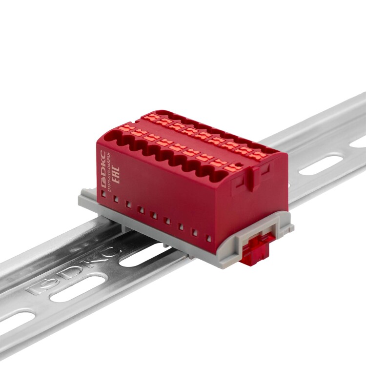

    Блок распределительный с верт. адаптером на рейки шириной 15/35мм, зажим push-in, 18 точек подключения 2,5 кв.мм, красный
    Артикул: 11-0000042716
    Код производителя: DTP1-018-04SPUR-V
    Бренд: DKC (ДКС)
    1 234,88 ₽/шт
    Сертификат EACСертификат EACОтказное письмо

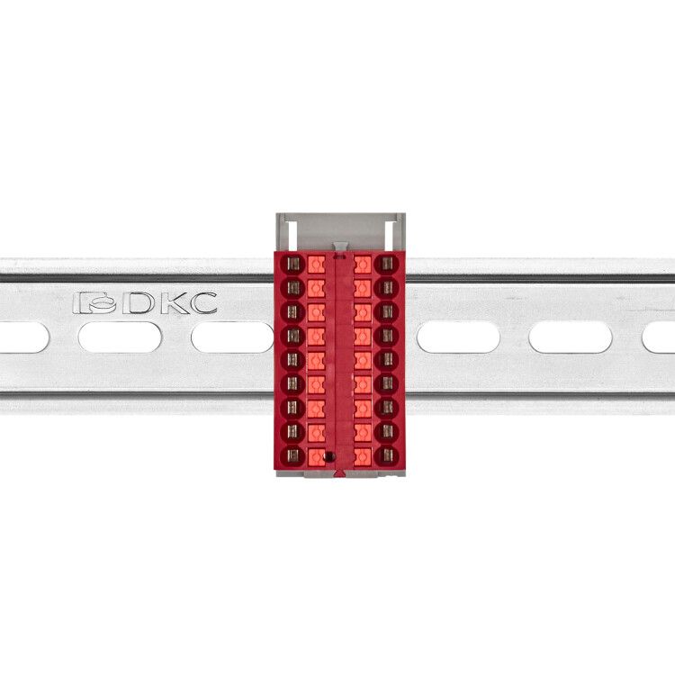

    Распределительный блок с push-in зажимом и вертикальным адаптером предназначен для быстрого и надежного распределения потенциала между несколькими цепями. Устанавливается на DIN-рейку шириной 15 или 35 мм. Оснащен 18 точками подключения с номинальным сечением 2,5 мм², что обеспечивает гибкость при монтаже. Корпус изготовлен из прочного полиамида 6.6 с классом горючести V0 по UL-94, обеспечивая безопасность и долговечность эксплуатации. Габариты (В×Ш×Г) — 21,7×47,2×28,8 мм, цвет — красный.
