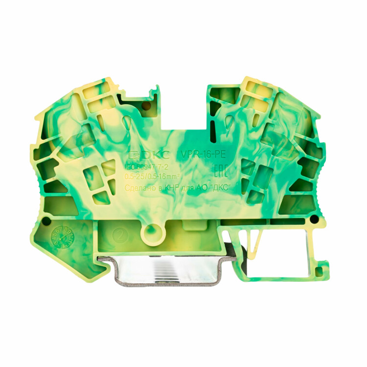

    DKC Nuputuk Клемма заземления, зажим push-in, 2 точки подключения, 16 кв.мм
    Артикул: F_DKC068939
    Код производителя: VPR-16-PE-YG
    Бренд: DKC (ДКС)
    672,53 ₽/шт
    Декларация о соответствииДекларация о соответствииОтказное письмо

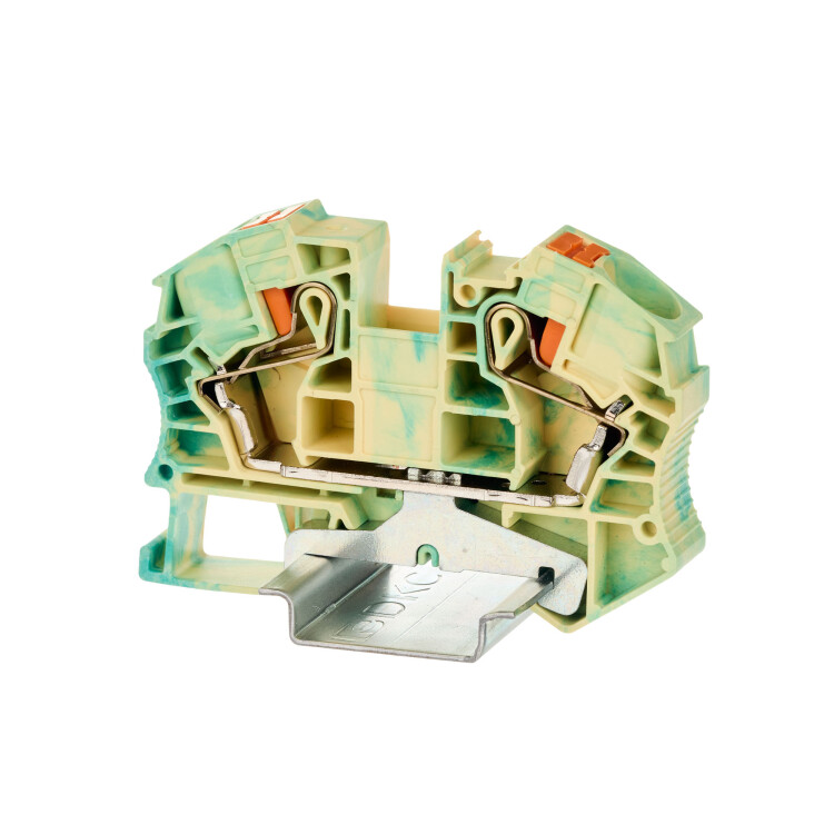

    Клемма для заземления с Push-in зажимом предназначена для соединения двух проводников, а за счет кнопки-толкателя обеспечивается защита от ошибок при монтаже и случайного прикосновения. Клемма имеет электрический контакт с DIN-рейкой. Монтаж осуществляется на DIN-рейку OMEGA. Температура эксплуатации от -40 до +105°C. Корпус выполнен из ПА 6.6 с классом горючести V0 UL-94. Желто-зеленый цвет, 2 точки подключения, 16 мм². 2 канала для вставных перемычек. Габариты (В×Ш×Г) 60,1×75,4×12,2 мм.
