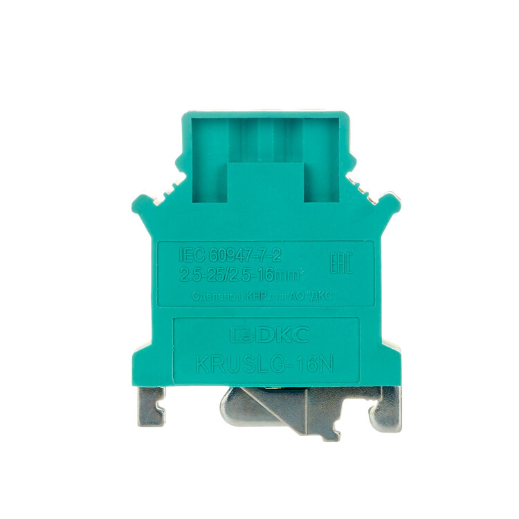

    DKC Nuputuk Клемма заземления, винтовой зажим, 2 точки подключения, 16 кв.мм
    Артикул: F_DKC057433
    Код производителя: KRUSLG-16N
    Бренд: DKC (ДКС)
    663,77 ₽/шт
    Декларация о соответствииДекларация о соответствииОтказное письмо

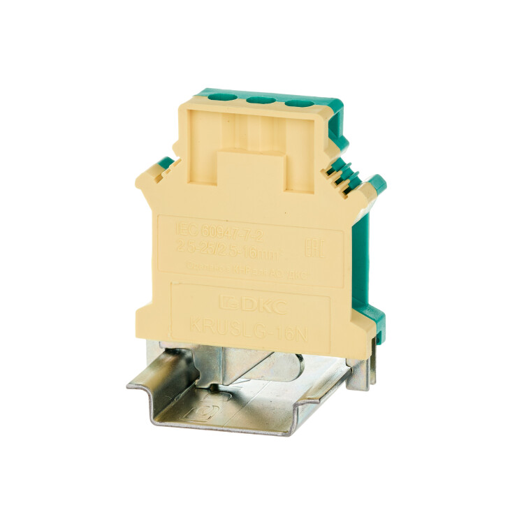

    Клемма для заземления с винтовым зажимом предназначена для соединения двух проводников. Монтаж на DIN-рейку OMEGA. Температура эксплуатации от -40 до +105°C. Корпус выполнен из ПА 6.6 с классом горючести V0 UL-94. Имеет электрический контакт с DIN-рейкой. Желто-зеленый цвет, 2 точки подключения, 16 мм². 1 канал винтовых перемычек. Габариты (В×Ш×Г) 54×42,5×12,2 мм.
    2.5...16 мм²
    Цвет
    Желто-зеленый
