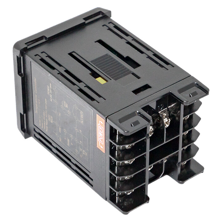

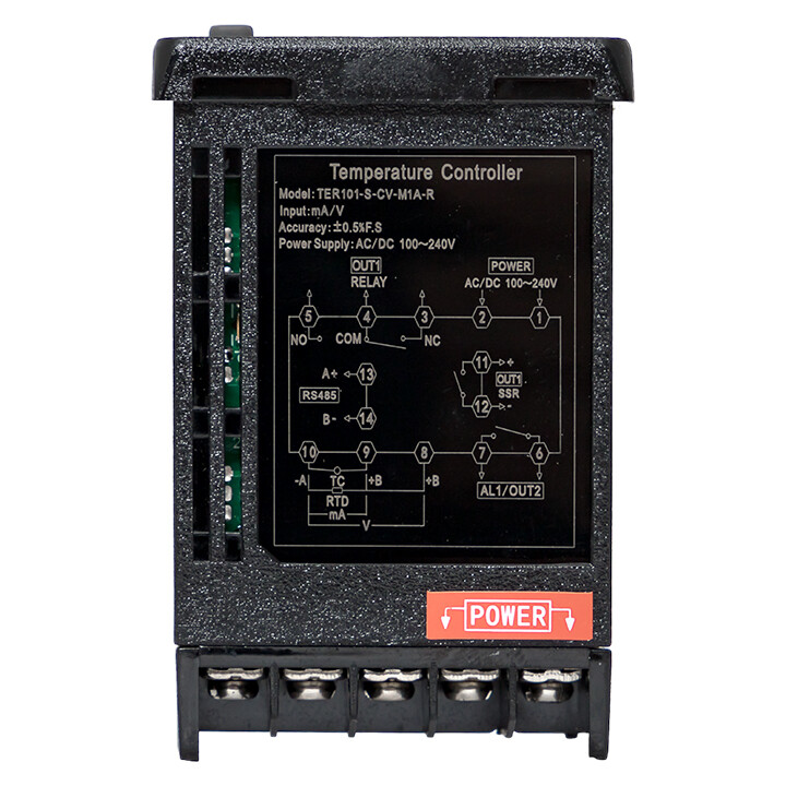

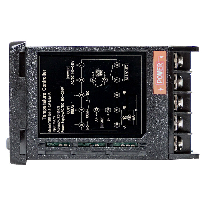

    Микропроцессорные устройства, предназначенные для контроля и автоматического регулирования параметров технологических процессов. Приборы TER101 могут использоваться для измерения и регулирования различных параметров (температура, давление, уровень, влажность, расход и т.п.) в системах отопления, водоснабжения, в печах, сушильных шкафах, пастеризаторах, терпопластавтоматах, экструдерах, в холодильной технике и другом технологическом оборудовании. Устройства универсальны и могут работать в режиме измерителя, ON/OFF-регулятора и ПИД-регулятора. В режиме регулятора прибор может работать как для нагрева, так и для охлаждения контролируемой среды. В режиме ПИД-регулятора устройство имеет возможность как ручной, так и автоматической настройки. Устройство имеет 1 вход для измерения, 1 выход для управления и до 2-х выходов для сигнализации. Выходы сигнализации также можно использовать в качестве выходов управления. Встроенный интерфейс RS-485 (протокол Modbus RTU) позволяет использовать TER101 в распределенных системах диспетчеризации. Устройства устанавливаются в щит и имеют корпус с повышенной пылевлагозащитой IP65.
