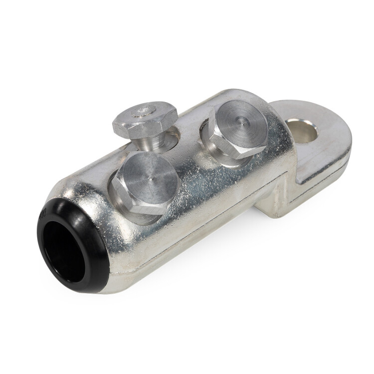

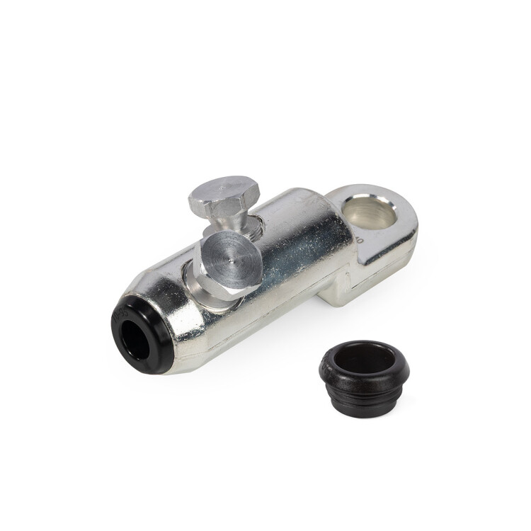

Наконечник болтовой 2НБЕ-70/240 (GPH) с угловым расположением болтов луженый (КВТ)
1 710,00 ₽/шт
Предназначены для оконцевания кабелей напряжением до 35 кВ. Центрально-симметричное отверстие под кабельную жилу в корпусе хвостовика способствует равномерному распределению напряженности электрического поля. Торцевые фаски для сглаживания напряженности электрического поля. Расположение осей болтов в разных плоскостях под углом друг к другу обеспечивает большее пятно контакта жилы с корпусом наконечника и тем самым способствует снижению потерь в контактном соединении. Каждый болтовой наконечник является мультиразмерным и рассчитан на диапазон сечений кабеля. Материал: специальный алюминиевый сплав с гальваническим покрытием. Крепление на жиле осуществляется методом завинчивания болтов со срывной головкой. Болтовые головки срываются при достижении установленного момента, обеспечивающего оптимальные механические и электрические свойства контактного соединения. Конструкция болтов имеет несколько проточек — срывных «шеек», благодаря чему срыв головки происходит вровень или ниже поверхности наконечника. Лопатка болтовых наконечников «КВТ» смещена относительно центральной оси и расположена на ступень ниже цилиндрического корпуса. Рифленая накатка на внутренней поверхности цилиндрической части наконечников увеличивает площадь и механическую прочность контактного соединения. На лопатке каждого наконечника выбита маркировка с указанием номинального диапазона сечений кабеля и логотипа производителя. Каждый болтовой наконечник укомплектован двумя пластиковыми позиционёрами для жил разных диаметров. Диапазон применения болтовых наконечников «GPH» шире по отношению к стандартным российским болтовым. Перекрытие диапазона сечений всей линейки болтовых наконечников серии «GPH» позволяет подобрать необходимый наконечник с учетом возможных особенностей токоведущей жилы кабеля. Инструмент для монтажа: набор НМБ-6 (КВТ). Рекомендованы для монтажа термоусаживаемых муфт и оснащения ремонтно-аварийных служб.
