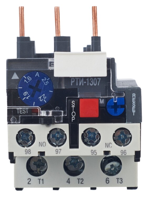

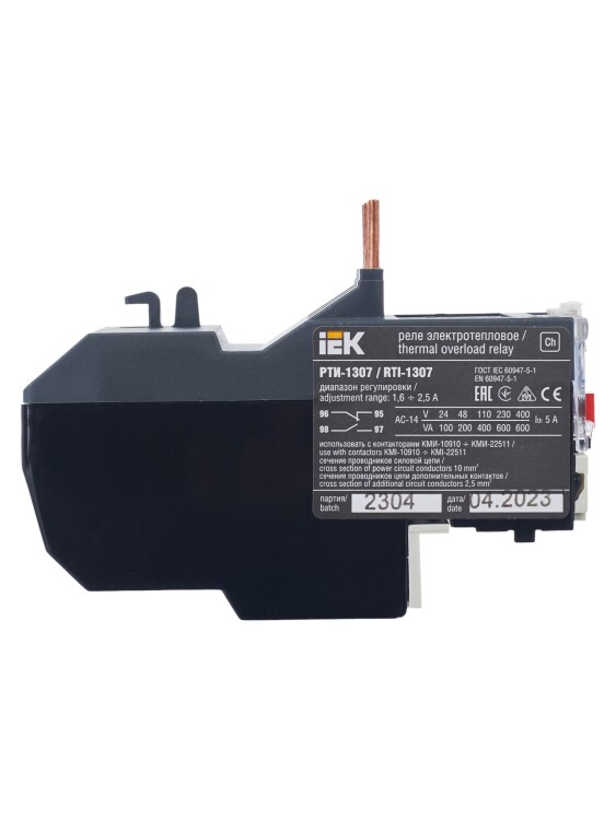

    Реле электротепловое серии РТИ является электрическим коммутационным устройством, имеющим собственное потребление энергии. Электротепловое реле серии РТИ предназначено для защиты электродвигателей от перегрузки, асимметрии фаз, затянутого пуска и заклинивания ротора. Устанавливается непосредственно на контакторах серии КТИ и КМИ. Для защиты от короткого замыкания должны быть предусмотрены предохранители или автоматические выключатели на соответствующее значение номинального тока срабатывания. Соответствуют требованиям ГОСТ Р 50030.2.
    Регулируемый диапазон тока
    1.6...2.5 А
    Непосредств. крепл./обособленн. размещение
    Количество вспомогат. нормально разомкнутых (НО) контактов
