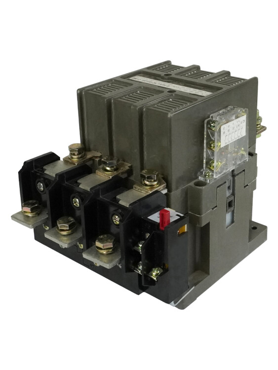

    Электротехник ПМ12-250200-ЭК УХЛ4 В, 380В/50Гц, 4з+2р, 250А, нереверсивный, с реле РТТ-427 167-260А, IP00, пускатель электромагнитный (ЭТ)
    Артикул: F_ELT007158
    Код производителя: ET561915
    Бренд: ЭЛЕКТРОТЕХНИК
    19 975,41 ₽/шт
    Сертификат соответствияСтраница в каталоге
    Назначение Пускатели электромагнитные серии ПМ12-ЭК предназначены для дистанционного пуска непосредственным подключением к сети, остановки и реверсирования трёхфазных асинхронных электродвигателей с короткозамкнутым ротором на напряжение до 660 В переменного тока 50 и 60 Гц. При наличии тепловых реле пускатель осуществляет защиту управляемых электродвигателей от: перегрузки; токов, возникающих при обрыве одной из фаз; асимметрии фаз. Преимущества Пускатели отличаются высокой механической и коммутационной износостойкостью, что обеспечивает длительный срок службы даже в условиях интенсивной эксплуатации; Соответствует требованиям ГОСТ, предъявляемым к аппаратам промышленного назначения, обеспечивает высокую надёжность срабатывания; Отсутствие шумов и повышенная надёжность работы; Простота конструкции и высокая надёжность, испытанная временем эксплуатации.
    250 А
    Количество вспомогат. нормально разомкнутых (НО) контактов
    4
    Количество вспомогат. нормально замкнутых (НЗ) контактов
    2
