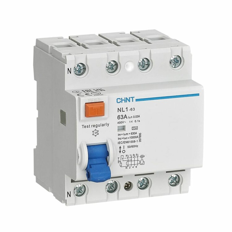

    Устройства защитного отключения (УЗО) серии NL1 Предназначены для применения в сетях переменного тока напряжением до 400 В частотой 50/60 Гц с номинальным током до 100 А для нечастых включений и отключений нагрузок, а также защиты от поражения электрическим током при косвенных прикосновениях и возгораний по причине утечки тока в электроустановках жилых, общественных и промышленных зданий. Необходимо проверять работоспособность ВДТ серии NL1 нажатием на кнопку «Тест» не реже 1 раза в месяц. Основные характеристики: Номинальный ток – от 16 А до 100 А Исполнение по числу полюсов – 1P+N ; 3P+N Ном. отключающий дифференциальный ток – 10 мA ; 30 мA ; 100 мA ; 300 мA Тип ВДТ – AC, A Конструктив устройства – электромеханический Условный ток короткого замыкания – 6000А /10000 А Электрическая износостойкость – 2000 циклов В/О Механическая износостойкость – 2000 циклов В/О Степень загрязнения – 2 Степень защиты – IP20 Монтаж – на симметричную DIN-рейку 35 мм Сигнализация – окошко индикации положения главных контактов
