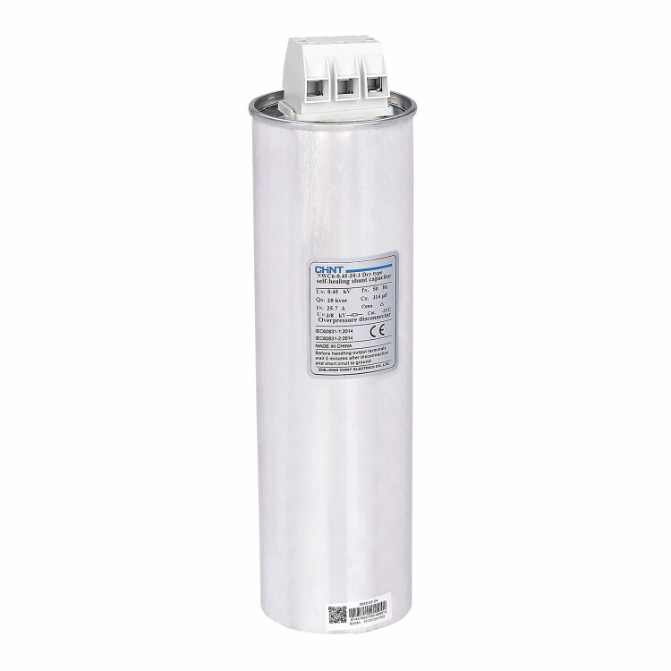

Конденсаторы серии NWC6 с сухим диэлектриком Предназначены для применения в устройствах компенсации реактивной мощности (УКРМ) в сетях переменного тока с номинальным напряжением до 1000 В. Сухие шунтирующие конденсаторы серии NWC6 позволяют повысить коэффициент мощности, уменьшить потери на линии и улучшить качество электроснабжения. Конденсаторы серии NWC6 заполнены сухим огнеупорным материалом - теплопроводным силикагелем, применимы для работы в местах с повышенной пожарной опасностью. Конденсаторы серии NWC6 можно устанавливать как в вертикальном, так и в горизонтальном положении. Основные характеристики: Номинальная мощность – 5 квар Номинальный ток – 6.4 А Номинальное напряжение – 450 В пер.тока Номинальная частота – 50/60 Гц Исполнение – трехфазный Погрешность мощности – от -5 до +10% Макс. допустимое превышение напряжения – 1,1 Un Макс. допустимое превышение тока – 1,3 In Пусковой ток – 200 In Потери – ≤ 0,2Вт/ квар Требования к гармоникам сети – THDU ≤ 5%; THDI ≤ 20% Срок службы – более 200 000 ч
Емкость
79 мкФ
450 В
0.96 кг
