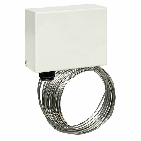

Капиллярные термостаты контролируют температуру теплообменников в системах вентиляции и кондиционирования воздуха для предотвращения разрушения последних при замерзании теплоносителя. Термостат сигнализирует о срабатывании с помощью перекидного контакта SPDT и используется для инициализации следующих защитных функций в системах управления вентиляцией: • остановка вентилятора • закрытие заслонки наружного воздуха • открытие клапана теплоносителя на 100% • запуск циркуляционного насоса теплоносителя • включение сигнала аварии.
Регулируемый переключатель включения по температуре
-15...15 °C
Регулируемый переключатель отключения по температуре
-15...15 °C
Температурный гистерезис
3 °C
