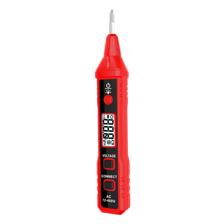

Детектор переменного напряжения с возможностью определения фазной и нулевой жилы, ЖК-дисплеем, световым и звуковым индикатором, подсветкой. Диапазон напряжения тестируемой сети: 12–400 В. ЖК-дисплей с указанием величины переменного тока. Индикация интенсивности сигнала: звуковая и световая. Звуковая индикация: от умеренного до интенсивного звукового сигнала. Световая индикация: от умеренного до интенсивного светового сигнала. Проверка полярности и целостности проводника. Двухсторонний датчик-отвертка PH/SL. Частотный диапазон: 50/60 Гц. Тип щупа: однополюсный. Встроенный фонарик для дополнительной подсветки рабочей зоны. Автоматическое отключение питания после 5 минут бездействия. Батарейка: 1.5 B AAA, 1 шт.. Вес с батарейкой: 59 г. Габариты: 168х26х26 мм.
