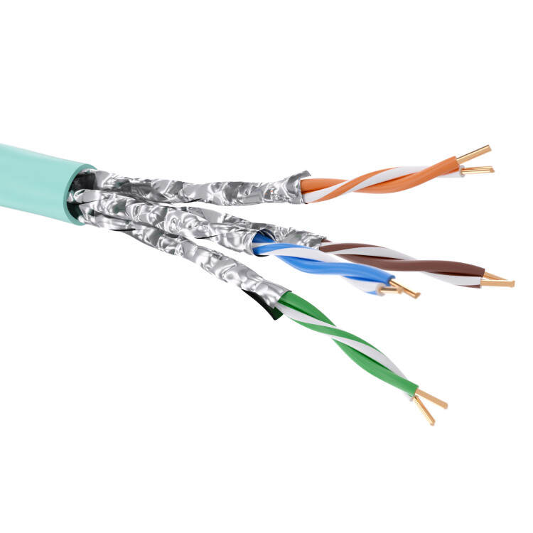

    DKC Кабель CAT 6A, U/UTP Application, нг(А)-HF, бухта 500м, аква
    Артикул: F_DKC049892
    Код производителя: RN6AUUA01AQ
    Бренд: DKC (ДКС)
    207,52 ₽/м
    м
    Сертификат соответствия
    Неэкранированные кабели c конструкцией U/UTP Аpplication кат. 6A в исполнении нг(А)-HF не распространяют горение при групповой прокладке при испытании по ГОСТ IEC 60332-3-22 с объемом горючей массы неметаллических элементов 7,0 л/м (класс А). Безгалогенные кабели обладают низкой дымообразующей способностью и не имеют в продуктах горения корозионноактивных газов. Снижение светопропускания в режиме горения и тления не превышает 40% при испытании по ГОСТ IEC 61034-2. Коррозионная активность газов, которые выделяются при активном горении материалов, соответствует показателю ПКА 1 при испытаниях по ГОСТ IEC 60754-1, ГОСТ IEC 60754-2. Класс пожарной опасности П1б.8.1.2.1. Для оконцевания кабеля вилками типа 8Р8С (RJ45) рекомендуем применять коннекторы полевого монтажа RN6ARJ45FJ, RN6ARJ45FP
    Материал проводника
    Медь
    Поверхность проводника
    Без покрытия (голый)
    Диаметр проводника
    0.58 мм
