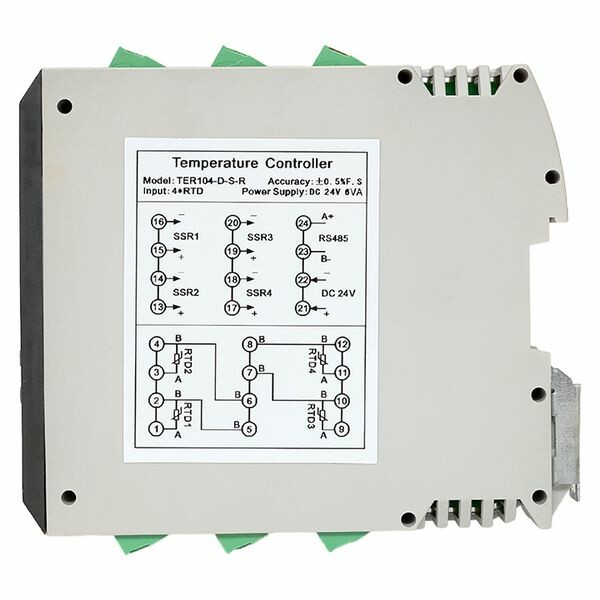

    Микропроцессорные устройства, предназначенные для контроля и автоматического регулирования температуры. Приборы TER104 могут использоваться для 4-канального измерения и регулирования температуры в системах отопления, водоснабжения, в печах, сушильных шкафах, пастеризаторах, терпопластавтоматах, экструдерах, в холодильной технике и другом технологическом оборудовании. Каналы работают независимо друг от друга и могут контролировать температуру разных технологических процессов. Устройства универсальны и могут работать в режиме измерителя, ON/OFF-регулятора и ПИД-регулятора. В режиме регулятора прибор может работать как для нагрева, так и для охлаждения контролируемой среды. В режиме ПИД-регулятора устройство имеет возможность как ручной, так и автоматической настройки. Устройство имеет 4 входа для измерения и 4 выхода для управления. Встроенный интерфейс RS-485 (протокол Modbus RTU) позволяет использовать TER104 в распределенных системах диспетчеризации. Устройства имеют компактный корпус и устанавливаются на стандартную DIN-рейку.
