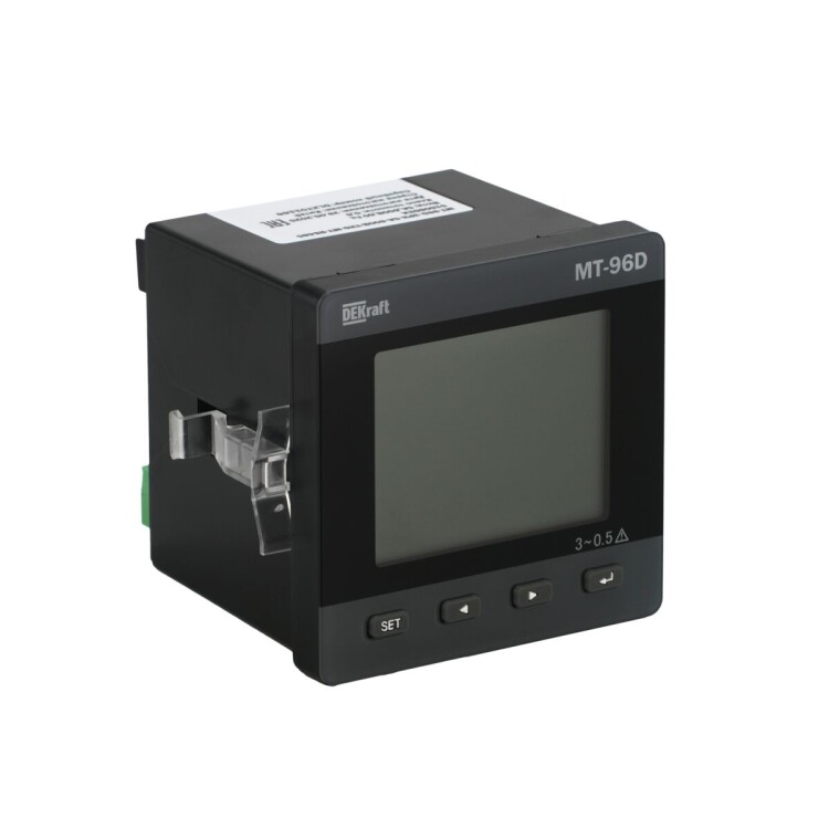

Dekraft Мультиметр 96х96мм трехфазный, вход 600В 1А, THD+multi-tariff, RS485+DO, МТ-96D
46 848,00 ₽/шт
Цифровой мультиметр трехфазный; Габаритные размеры 96х96мм ; Тип диплея: LCD. Цифровые измерительные приборы ТМ DEKraft предназначены для измерения электрических величин в цепях переменного тока частотой 50 Гц. В данных приборах используется технология дискретизации переменного тока и цифровой обработки сигналов. А также приборы имеют коммуникационный интерфейс и релейный выход. Мультиметры могут измерять и отображать такие параметры трехфазной энергетической сети, как активная, реактивная и полная мощности, в одно- и многотарифных режимах, ток, напряжение, частота, коэффициент мощности, гармоники тока и напряжения, средние и максимальные интервальные значения активной и реактивной мощности, суточные, месячные максимумы интервальной мощности тока и напряжения в зависимости от исполнения измерительного прибора. Приборы удобны в установке, подключении и обслуживании. При этом они могут быть запрограммированы для установки параметров на месте, реализуя сеть различных ПЛК и компьютерных коммуникационных программ в промышленности.
