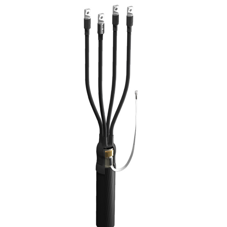

    Муфта кабельная концевая 4 ПКВ(Н)Тпб-1 предназначена для оконцевания 4 жильных силовых кабелей с пластиковой изоляцией с броней на напряжение до 1 кВ для внутренней и наружной установки. Концевая термоусаживаемая муфта состоит из термоусаживаемой перчатки, на внутреннюю поверхность которой нанесен термоплавкий клей, термоусаживаемых трубок, изолирующих жилы разделанного кабеля, манжет, проводник заземления. Для присоединения проводника заземления используется не паянный комплект, состоящий из контактной пластины (терки) и пружинки ППД. Комплект с наконечниками. В комплект муфт с болтовыми наконечниками входят алюминиевые наконечники с контактными винтами со срывающимися головками. Болтовые наконечники предусмотрены для монтажа как на алюминиевую, так и на медную жилы.
