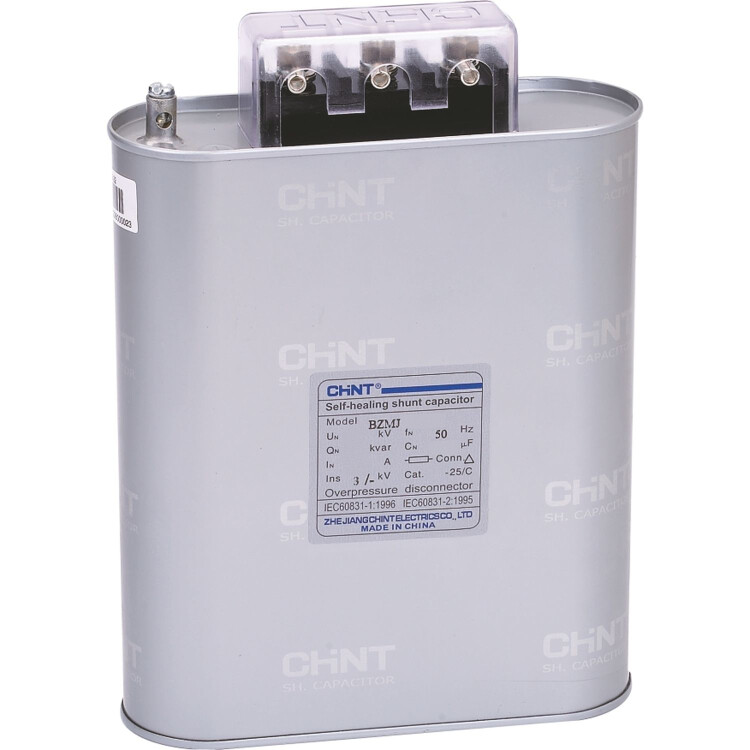

Конденсаторы серии BZMJ с жидким диэлектриком Предназначены для применения в устройствах компенсации реактивной мощности (УКРМ). Самовосстанавливающиеся шунтирующие конденсаторы серии BZMJ помогают улучшить качество электроснабжения и снизить дополнительную нагрузку на силовые линии. Конденсаторы серии BZMJ могут применяться в местах с повышенной температурой окружающей среды и перепадами напряжения благодаря специальному покрытию корпуса, что обеспечивает высокие антикоррозионные свойства. В конструкции конденсаторов серии BZMJ применяется жидкий диэлектрик, поэтому монтаж необходимо осуществлять только в вертикальном положении для сохранения всех их характеристик. Основные характеристики: Номинальная мощность – 7.5 квар Номинальный ток – 10.8 А Номинальное напряжение – 400 В пер.тока Номинальная частота – 50/60 Гц Исполнение – трехфазный Погрешность мощности – от -5 до +10% Тангенс угла диэлектрических потерь – ≤ 0,0012 Макс. допустимое превышение напряжения – 1,1 Un Макс. допустимое превышение тока – 1,3 In Пусковой ток – 200 In Потери – ≤ 0,2Вт/ квар Требования к гармоникам сети – THDU ≤ 5%; THDI ≤ 20% Срок службы – более 100 000 ч
