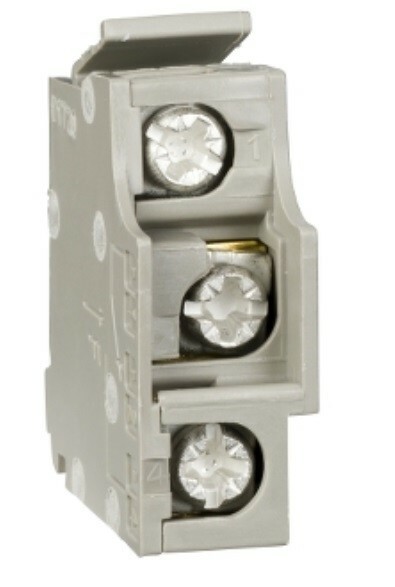

    Единая модель контакта реализует сигнализацию о всех состояниях автоматического выключателя SystemePact CCB: • OF (включено/отключено): сигнализация о положении силовых контактов аппарата; • SD (аварийное отключение): сигнализация об отключении вследствие: − пеpегpузки; − короткого замыкания; − срабатывания расцепителя напряжения; − нажатия на кнопку тестирования аппарата (push to trip); − выкатывания аппарата во включенном положении. Вспомогательный контакт SD переходит в своё начальное состояние при возврате автоматического выключателя в исходное положение. • SDE (электрическое повреждение): сигнализация об отключении аппарата в результате: − пеpегpузки; − короткого замыкания; Вспомогательный контакт SDE переходит в своё начальное состояние при возврате автоматического выключателя в исходное положение (ранее Schneider Electric LV426950, LV426951, LV426952, 29450). (ранее Schneider Electric ComPact NSX, COMPACT NSX LV426950, LV426951, LV426952, 29450)
