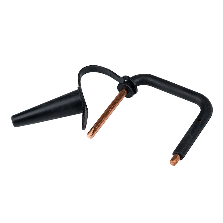

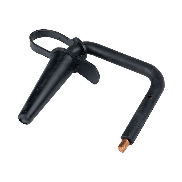

    Изолированная скоба типа c-200 предназначена для замера напряжения, закорачивания или защитного заземления линии при проведении работ на ВЛИ. Устанавливается на токопроводящих и нулевых жилах СИП на весь срок службы линии. Рабочая часть изолирована защитным колпачком. Скоба устойчива к ультрафиолетовому и солнечному излучению, высоким и низким температурам, коррозии и агрессивным атмосферным воздействиям. Для монтажа скобы необходим ответвительный прокалывающий зажим. (Не входит в комплект)
