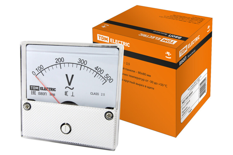

    Применение:В низковольтных комплектных устройствах распределительных электрических сетей жилых, общественных и производственных объектах. Материалы:Корпус из негорючего самозатухающего пластика.Преимущества:Все приборы внесены в государственный реестр средств измерений и имеют свидетельство типа CN.C.34.004.A 45415.Все приборы поверенные и имеют соответствующие штампы на корпусе и в паспорте.Полностью совместимы с трансформаторами тока ТТН TDM ELECTRIC.Самозатухающий пластик обеспечивает пожаро- и электробезопасность.Для амперметров А72 в наличии сменные шкалы, что позволяет оптимизировать складские запасы по данной серии.Для А72, А96, В72, В96, внешние присоединительные зажимы закрываются защитной прозрачной крышкой, обеспечивающей электробезопасность.А80, В80 устанавливаются в круглый вырез в щитке, подходят для щитков, изготовленных старыми советскими вырубными штампами;А80 и В80 позиционируются как бюджетная серия амперметров и вольтметров, они имеет более низкий класс точности 2,5 и цену на 30% ниже стандартной серии А72, А96, В72, В96; Назначение:Для измерения силы тока и напряжения в однофазных электрических цепях переменного тока. 0:
