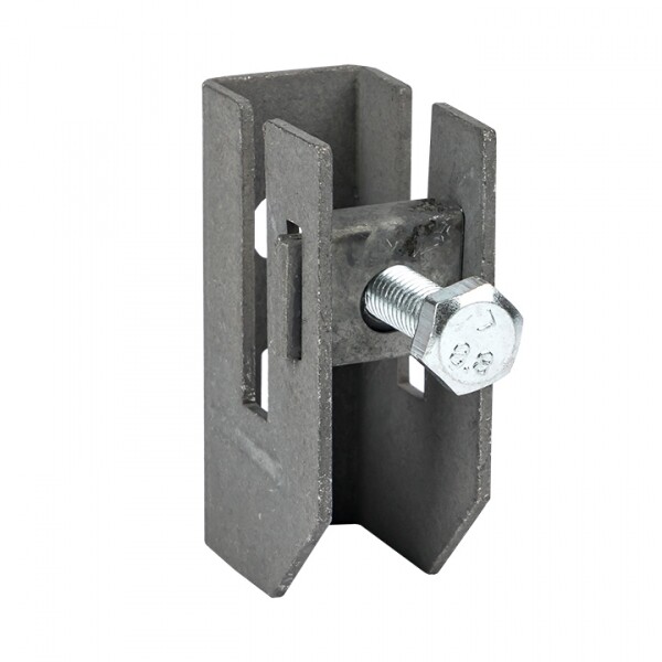

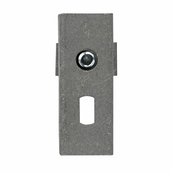

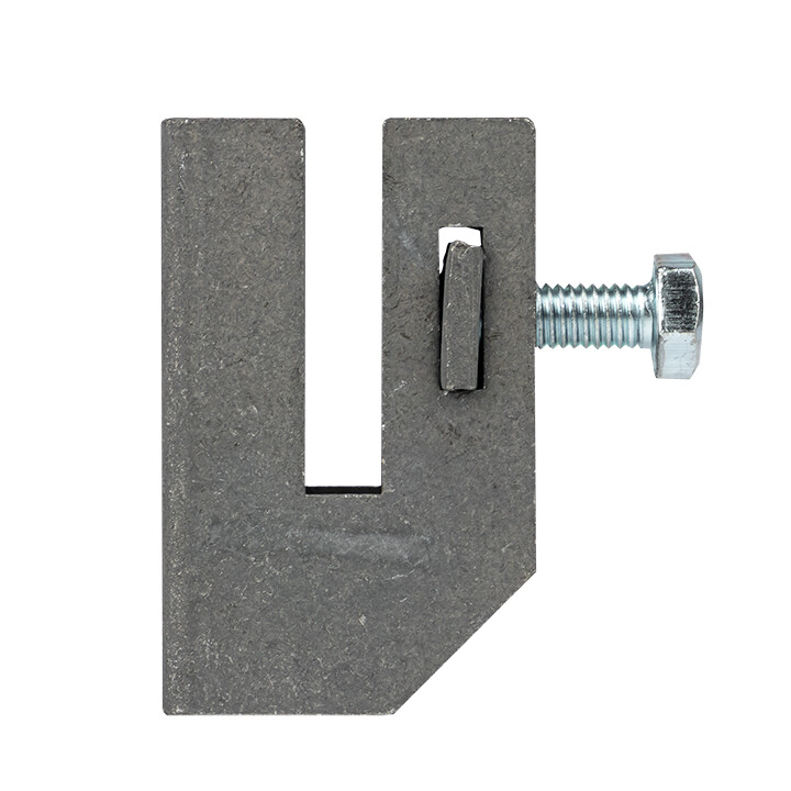

Держатель для плоского заземляющего проводника толщиной до 8 мм с фиксирующим болтом HZ – это надежное решение для крепления проводников заземления к стенам. Он подходит для различных размеров стальных полос, таких как 25х4 мм, 40х4 мм, 40х5 мм, 50х4 мм и 50х5 мм. Установка держателя должна производиться с шагом 1-1,5 метра, это позволяет равномерно распределить нагрузку. Термодиффузионное цинкование защищает держатель от коррозии, что значительно увеличивает срок его службы. Фиксация проводника в держателе осуществляется с помощью болта. Рекомендуется прокладывать полосу заземления на высоте 0,4-0,6 метра от уровня пола.
