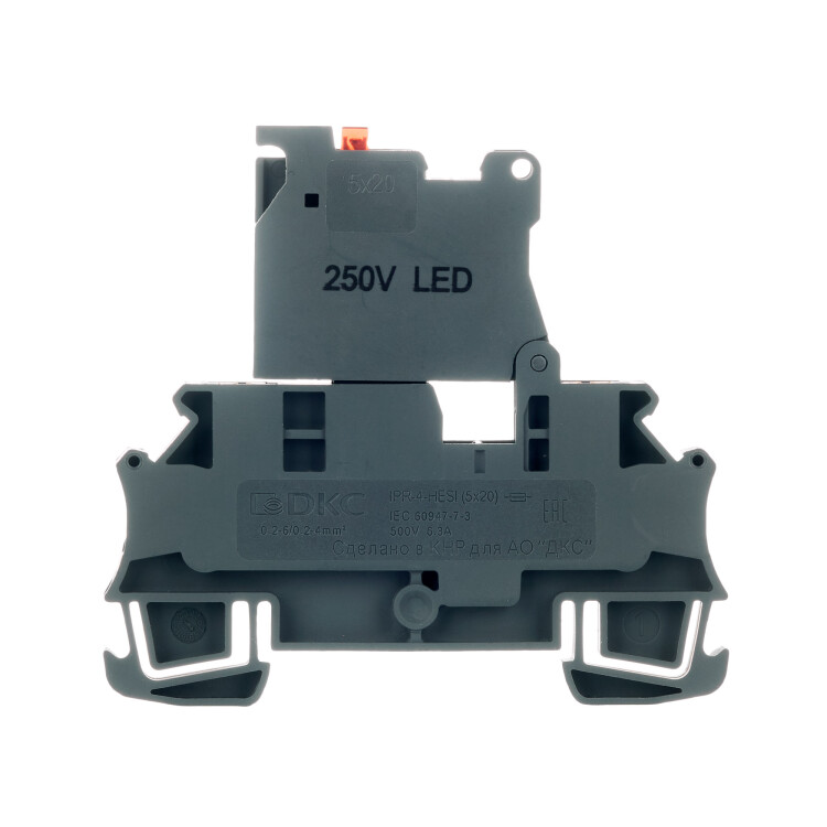

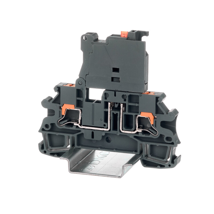

    DKC Nuputuk Клемма для предохранителя, зажим Push-in, 2 точки подключения, индикация 250В, 4 кв.мм, серая
    Артикул: F_DKC062878
    Код производителя: IPR-4-HESILED250
    Бренд: DKC (ДКС)
    1 577,66 ₽/шт
    Декларация о соответствииДекларация о соответствииОтказное письмо
    Клемма для предохранителя 5х20 мм и светодиодным индикатором на 250 В с Push-in зажимом предназначена для соединения двух проводников, ограничения максимального тока и индикации сгоревшего предохранителя. Монтаж осуществляется на DIN-рейку OMEGA. Температура эксплуатации от -40 до +105оС. Корпус выполнен из ПА 6.6 с классом горючести V0 UL-94. Серый цвет, 2 точки подключения, 4 мм². Система вставных перемычек. Габариты (В×Ш×Г) 65×69×6,2 мм.
    0.2...4 мм²
    Тип используемого предохранителя
    Цилиндр. плавкий предохранитель 5х20 мм
    Тип держателя предохранителя
    Поворотный
