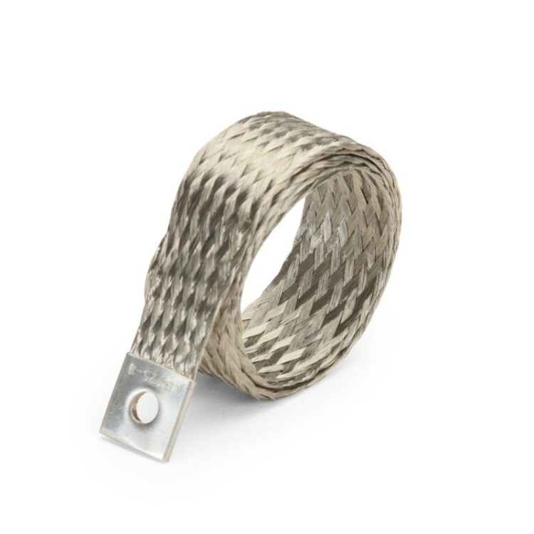

Предназначены для монтажа отводов заземления в концевых термоусаживаемых муфтах и формирования провода-перемычки в соединительных муфтах.Материал: электротехническая медь марки М1.Покрытие: электролитическое лужение.Благодаря минимальной толщине медной проволоки и многостренговой плоской конструкции, провод обладает повышенной гибкостью и идеально подходит для монтажа кабельных муфт.Провода заземления с индексом НК имеют на одном конце опрессованный наконечник.Плоский опрессованный наконечник повторяет геометрию провода и обеспечивает удобство монтажа.
Материал проводника
Медь (Cu) луженая
Номин. сечение проводника
16 мм²
Класс проводника
Класс 6 (многопроволочная жила повыш. гибкости)
