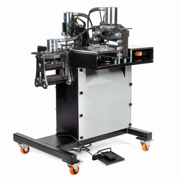

КВТ Стол универс. с компл. шинообр. обор-ния СШО-200 NEO к-кт
434 518,38 ₽/шт
Предназначен для комплексной обработки электротехнических шин шириной до 200 мм.3 в 1: гибка, резка и перфорация шин.В комплекте:рабочий стол 850х700х1200 мм.электрогидравлическая помпа ПМЭ-7050.пресс для гибки ШГ-200 NEO.пресс для резки ШР-200 NEO.пресс для перфорации ШД-110 NEO.набор из 6 сменных перфоформ МПШО-6/8/10/12/16/20..Максимальное давление: 700 бар (70 МПа).Производительность насоса:1 ступень 2.2 л/мин.2 ступень 0.2 л/мин..Объем маслобака: 5 л.Механизм автоматического сброса давления (АСД).Поочередное функционирование прессов.Все операции нажатием ножной педали.Напряжение: 230 В/50 Гц.Вес брутто/нетто: 230/190 кг.Габариты упаковки: 1000х790х1350 мм.
