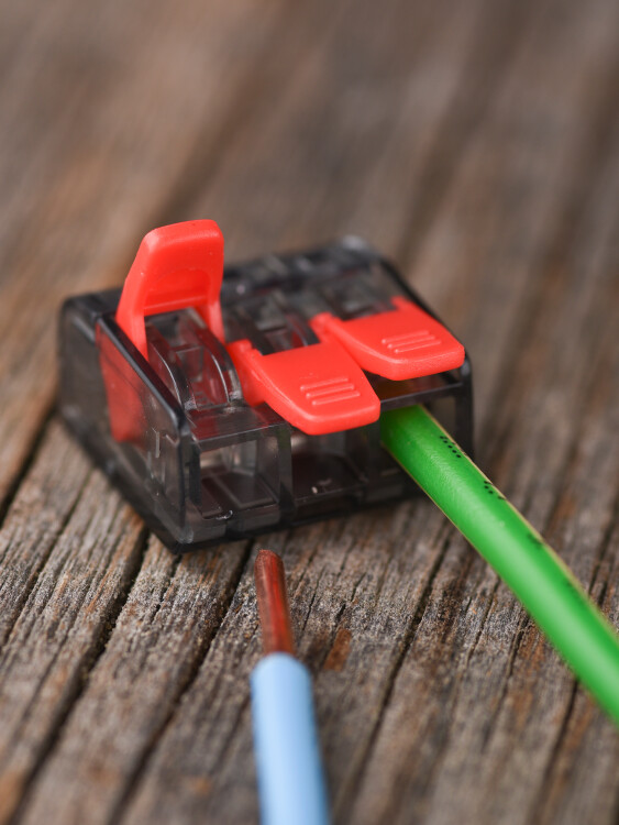

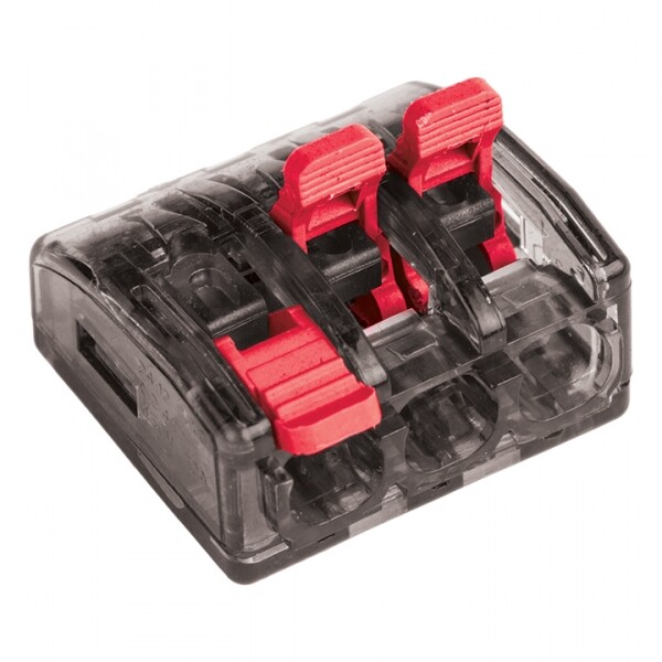

    Клеммы СМК-221 EKF стали результатом развития классической серии СМК-222 и выделяются на российском рынке своим уникальным дизайном. Изделия предназначены для присоединения и ответвления одножильных и многожильных проводов сечением до 4 мм2 в цепях переменного тока до 400В. Клеммы СМК-221 отличаются повышенной прочностью и рассчитаны на многократное использование. Кроме того, новые клеммы можно использовать при температуре от –40 до +40° C и относительной среднегодовой влажности 60% при температуре 20° C. Новые надежные клеммы СМК-221, которые заметно облегчают процесс монтажа проводки, предназначены для электриков и строителей. Во избежание перегрева в одну клемму предусматривается подключение проводов одного сечения.
    Количество зажимов (подключаемых проводников)
    3
    0.2...4 мм²
    Диаметр кабеля
    0.5...2.3 мм
