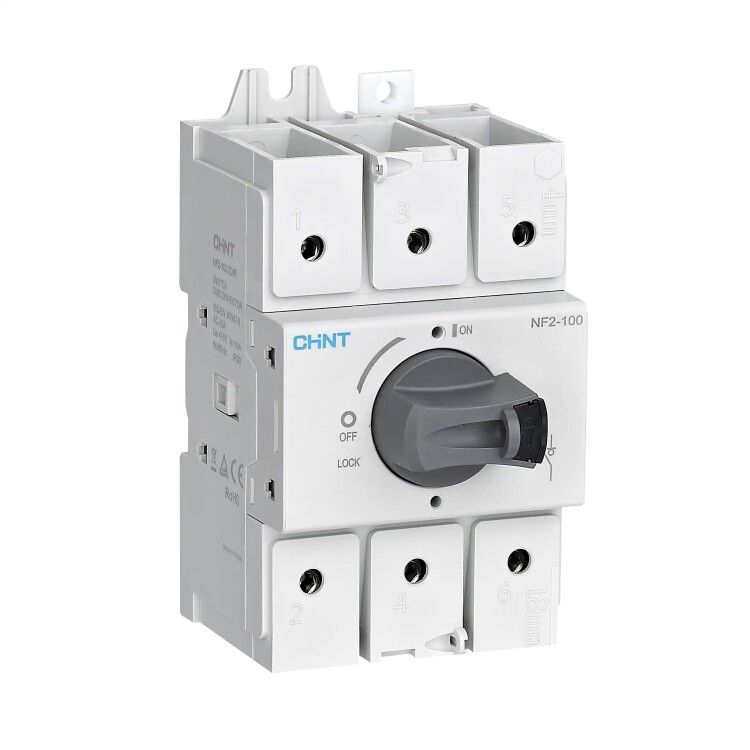

    Модульные выключатели-разъединители серии NF2 Предназначены для применения в сетях переменного тока частотой 50 Гц, напряжением до 690 В с номинальным током до 125 А. Выключатели-разъединители используются для нечастых включений и отключений электрических цепей и обеспечения гарантированного разъединения в электроустановках общественных и промышленных объектов. Основные характеристики: Типоразмер: NF2-125 Условный тепловой ток: 125 А Количество полюсов: 3P Номинальное напряжение: до 690 В пер. тока, 50/60 Гц Номинальный кратковременно выдерживаемый ток: 2,75 кА/1с (действ., 400 В) Номинальная включающая способность при КЗ: 3,9 кА (ударн.) Категория применения: АС-23 Механическая износостойкость: 10000 циклов В/О Электрическая износостойкость: 2000 циклов В/О Установка: на DIN-рейку или монтажную плату Исполнение рукоятки управления: черная прямая рукоятка
    Моторный привод опционально
    Пригоден в качестве главного выключателя
