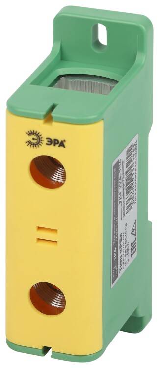

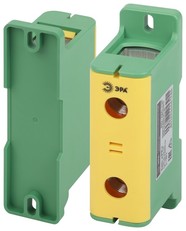

ЭРА Клемма силовая вводная КСВ NO-224-136 KE64.3 35-240 мм² желтая/зеленая PE
603,90 ₽/шт

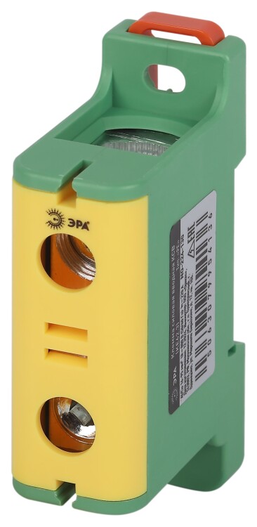

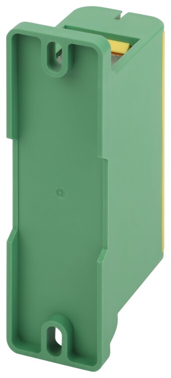

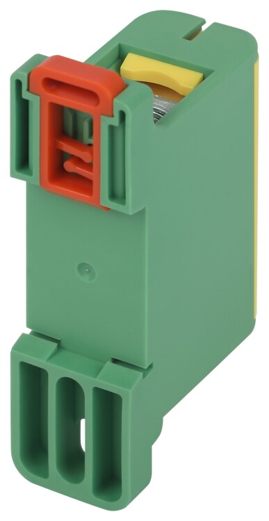

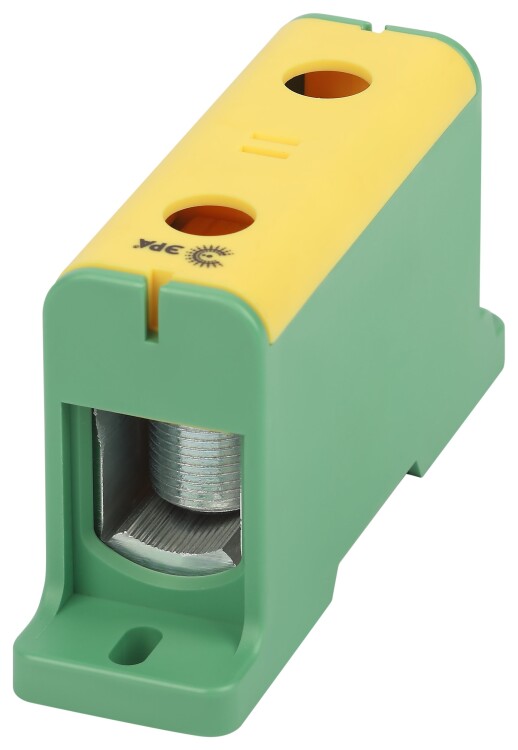

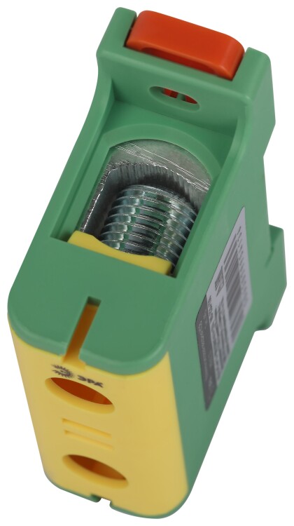

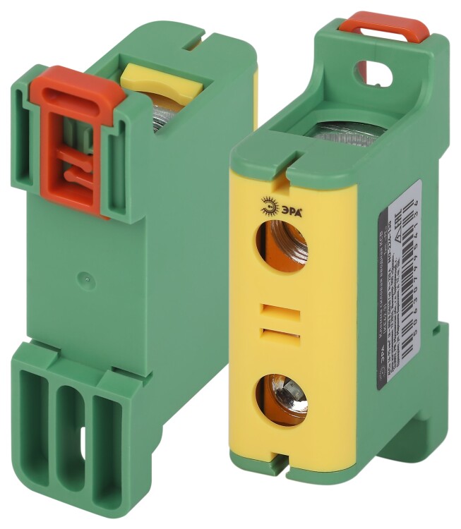

Клеммы силовые вводные КСВ ЭРА представляют собой клеммный винтовой зажим из алюминия в компактном корпусе из диэлектрического негорючего пластика. Предназначены для организации ввода и распределения проводников больших сечений (от 6 до 240 мм²) внутри электротехнических шкафов и щитов, а также в качестве переходного элемента при соединении проводников, дополнительных элементов для подключения и установки промышленного оборудования в цепях переменного или постоянного тока напряжением до 800 В. Клеммы силовые вводные КСВ находят своё применение в любых электротехнических установках, начиная от низковольтного распределительного и контрольного промышленного оборудования и заканчивая системами автоматизации зданий. Применение клемм КСВ позволяет: - организовать упорядоченный ввод и распределение в НКУ, - сократить количество проводников в НКУ, что упрощает его обслуживание, - сэкономить пространство и без особых усилий размещать новые элементы. Особенности конструкции: - универсальная конструкция крепления позволяет проводить монтаж клемм как на DIN-рейку, так и на монтажную панель. - токоведущая часть выполнена из алюминия, обладает ребристой поверхностью на внутренней части, что обеспечивает надёжную фиксацию при затягивании контакта, - прижимные винты с шестигранной головкой изготовлены из оцинкованной стали и обладают скруглённой контактной частью, что исключает перекусывание и повреждение подключаемых проводников. - материал изолированного корпуса: не горючий полиамид 6.6 с добавлением антипиренов (класс горючести V-0 по UL 94). - перегородка по середине клеммы позволяет разделят подходящий и отходящий проводники, - клеммы для фазных, нейтральный и заземляющих проводников имеют соответствующую цветовую индикацию, что облегчает их идентификацию внутри щита, - на передней крышке клемм предусмотрено крепление для маркировочных бирок, которые приобретаются отдельно.
