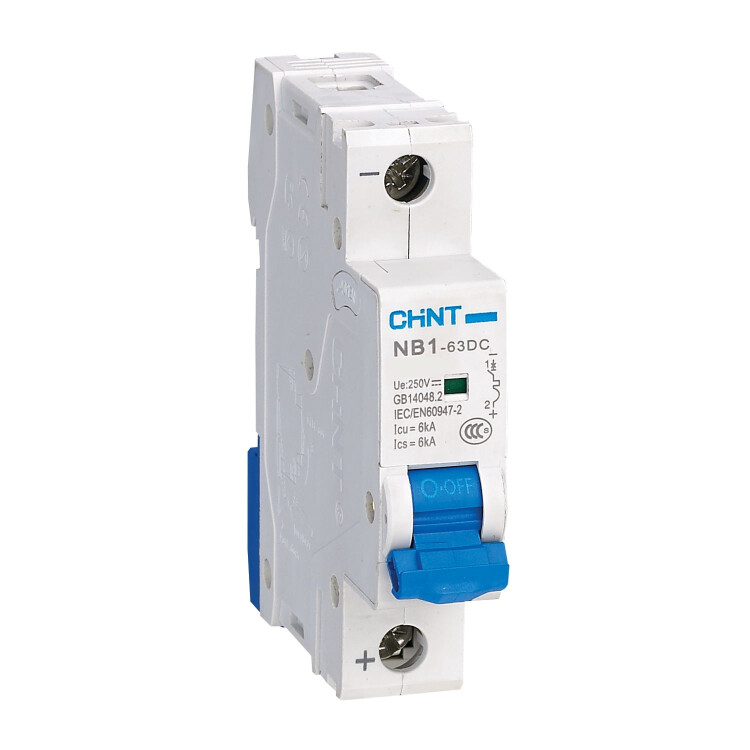

    Модульные автоматические выключатели серии NB1-63DC Применяются в электрических цепях постоянного тока напряжением до 1000 В и номинальным током до 63 А для нечастых включений и отключений цепи при номинальной нагрузке, а также защиты распределительных и групповых цепей от перегрузки и короткого замыкания в распределительных щитах систем автоматизации и управления промышленными процессами, транспорта, возобновляемой энергетики и т.д. Автоматические выключатели серии NB1-63DC могут оснащаться следующими устройствами: вспомогательный контакт состояния XF9; сигнальный контакт аварийного срабатывания XF9J; независимый расцепитель S9 или расцепитель минимального напряжения V9. Основные характеристики: Номинальный ток: 4 А Исполнение по числу полюсов: 1Р Номинальное рабочее напряжение: до DC250В Тип характеристики мгновенного срабатывания: C (7÷10In) Отключающая способность: 6кA Механическая износостойкость: 20000 циклов В/О Электрическая износостойкость: 1500 циклов В/О Категория применения: A Класс токоограничения: 3 Габаритные размеры (ШхВхГ): 18х86х78 мм Монтаж: на симметричную DIN-рейку 35 мм Подключение: кабель, гребенчатые шины типа PIN и FORK Подключение нагрузки: сверху или снизу Сигнализация: окошко индикации положения главных контактов
