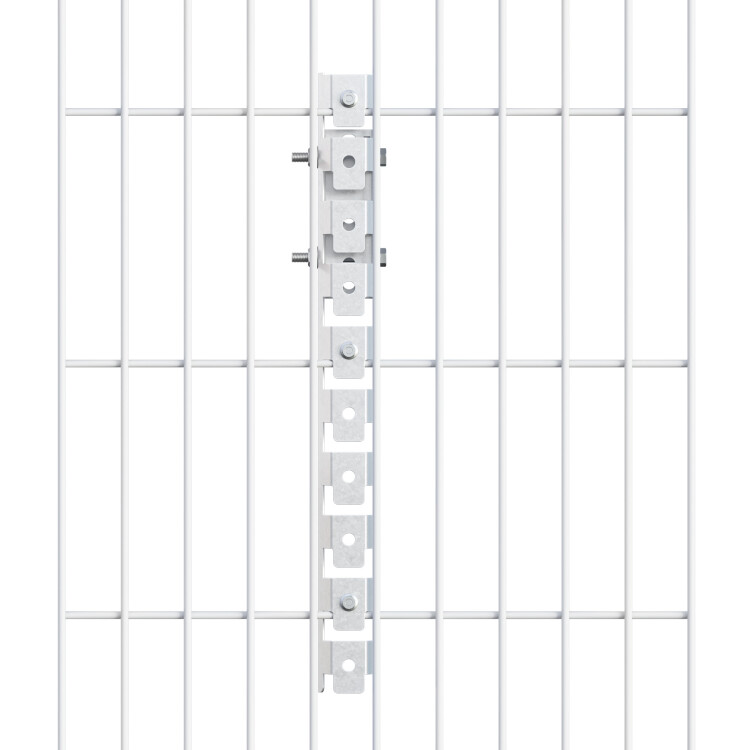

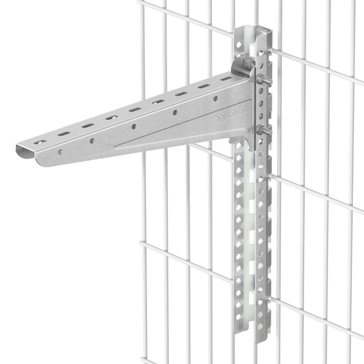

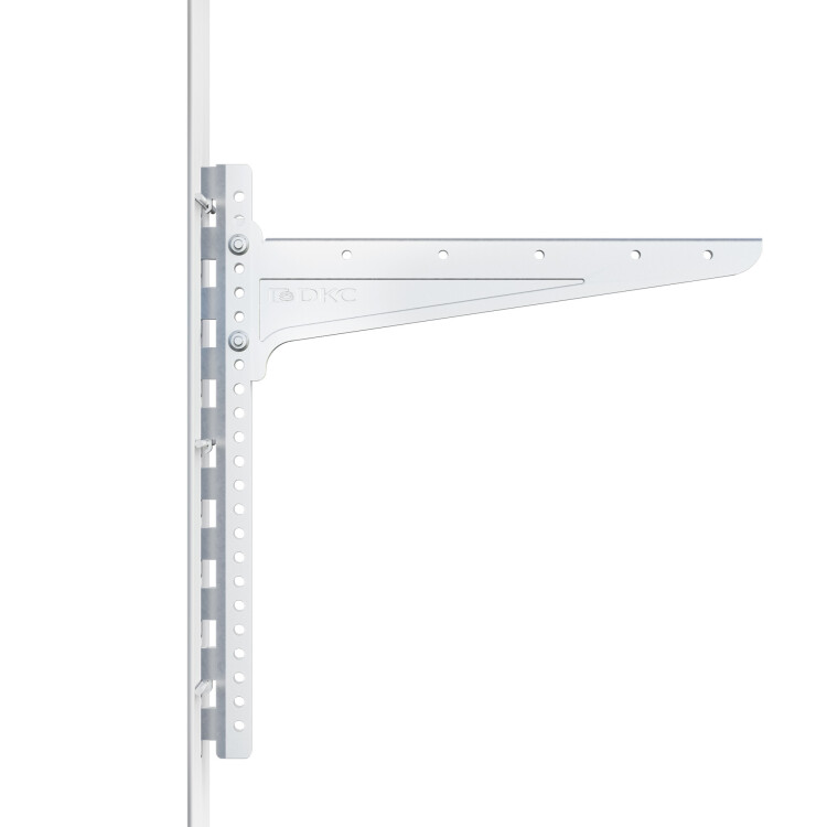

Крепление к сетке одной консоли BMF1830HDZ предназначено для монтажа одной консоли серии BBN при прокладке кабельных трасс непосредственно на проволочное ограждение с толщиной проволоки до 8 мм. Толщина стали профиля – 1,5 мм. Комплект включает в себя все необходимые метизы для крепления. Кепление упаковано в термоусадочную пленку. Горячее цинкование повышает срок службы изделия в условиях агрессивных сред и высокой влажности. Комплектность кода: BPHFCC, L=294 мм – 1 шт., CM350004HDZ – 2 шт., CM080880HDZ – 2 шт., CM100800HDZ – 2 шт., CM240800HDZ – 2 шт.
