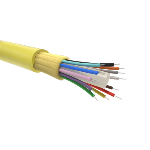

Кабель волоконно-оптический DT OS2,9/125 мкм,12 волокон в плотном буферном покрытии
По запросу
м
Кабели OS2 с волокнами в плотном буфере 900 мкм в исполнении нг(А) не распространяют горение при групповой прокладке при испытании по ГОСТ IEC 60331-23 с объёмом горючей массы неметаллических элементов конструкции 7,0 л/м3 (класс А). Кабели обладают низкой дымообразующей способностью: снижение светопропускания в режиме горения и тления не превышает 40% при испытании по ГОСТ IEC 61034-2. Количество волокон - 12. Волоконно-оптический кабель cоответствуют рекомендациям ITU-T G.657.A2.
Тип трубки (модуля)
С плотной упаковкой волокон
Количество волокон в трубке (на 1 модуль)
12
Тип волокна
Однорежим. (одномод. SM)
