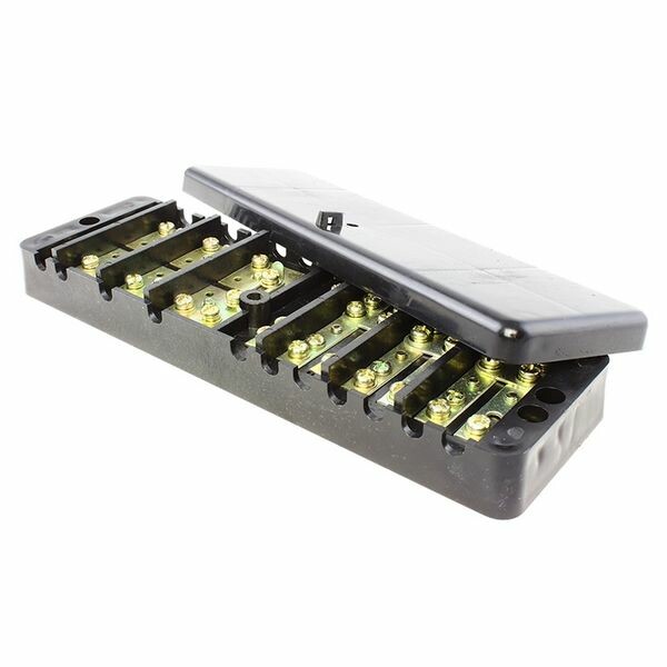

    Коробка клеммная испытательная переходная типа ККИ обеспечивает закорачивание вторичных цепей внешних измерительных трансформаторов тока, отключение фазных токовых цепей и цепей напряжения счетчика при его замене, а также включение эталонного счетчика для поверки без отключения нагрузки (потребителя) по схеме Звезда. В соответствие с «Правилами устройства электроустановок» (ПУЭ раздел 1 п.1.5.23) все трехфазные счетчики (индукционные или электронные) трансформаторного включения необходимо подключать через коробку клеммную испытательную переходную.
