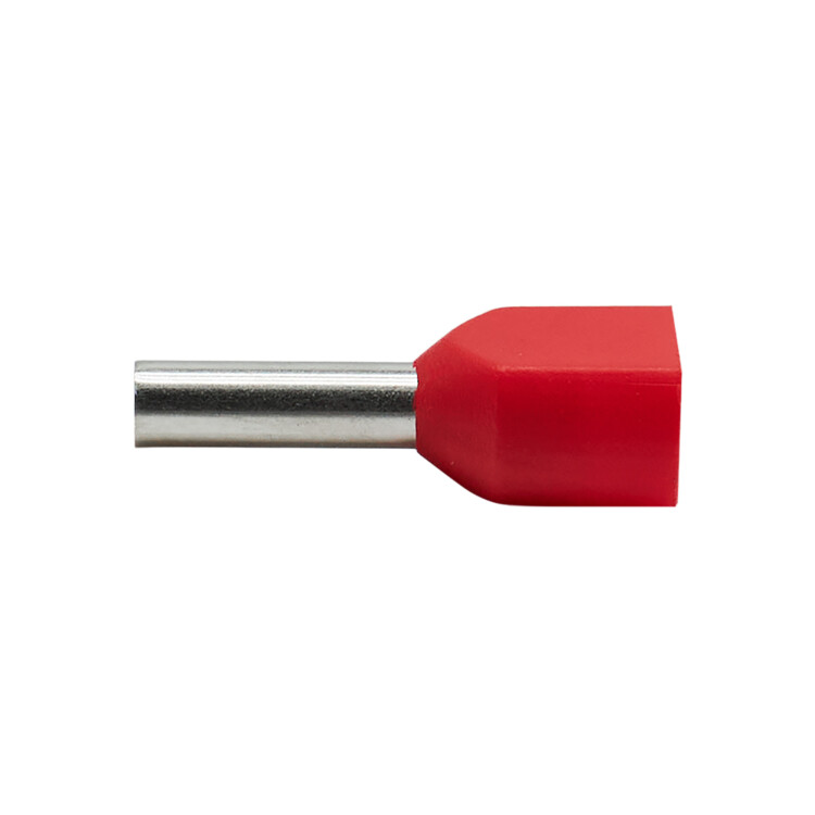

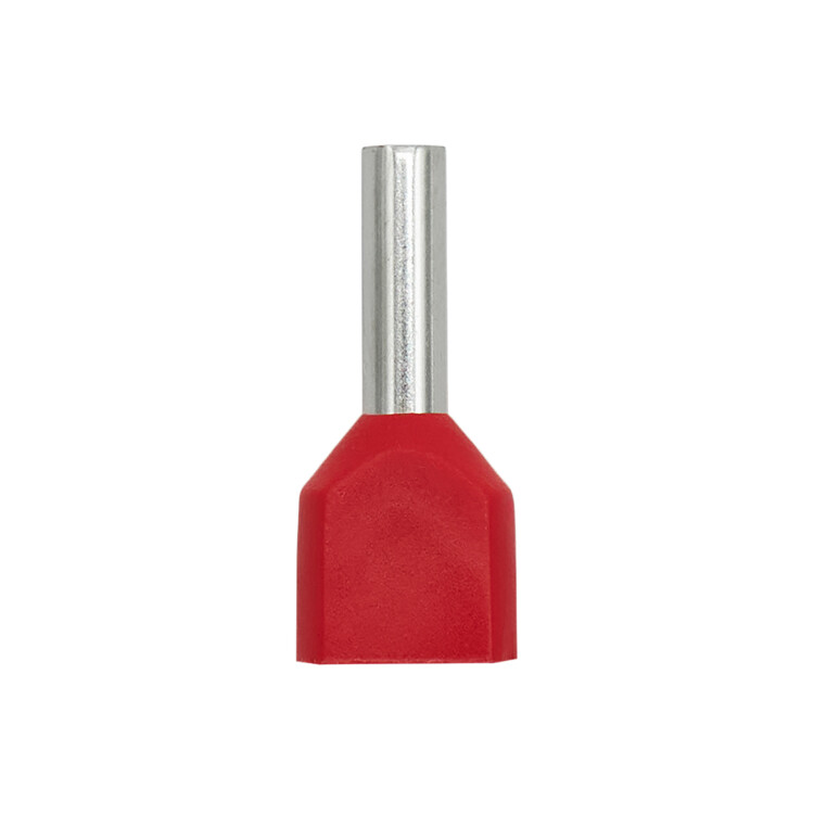

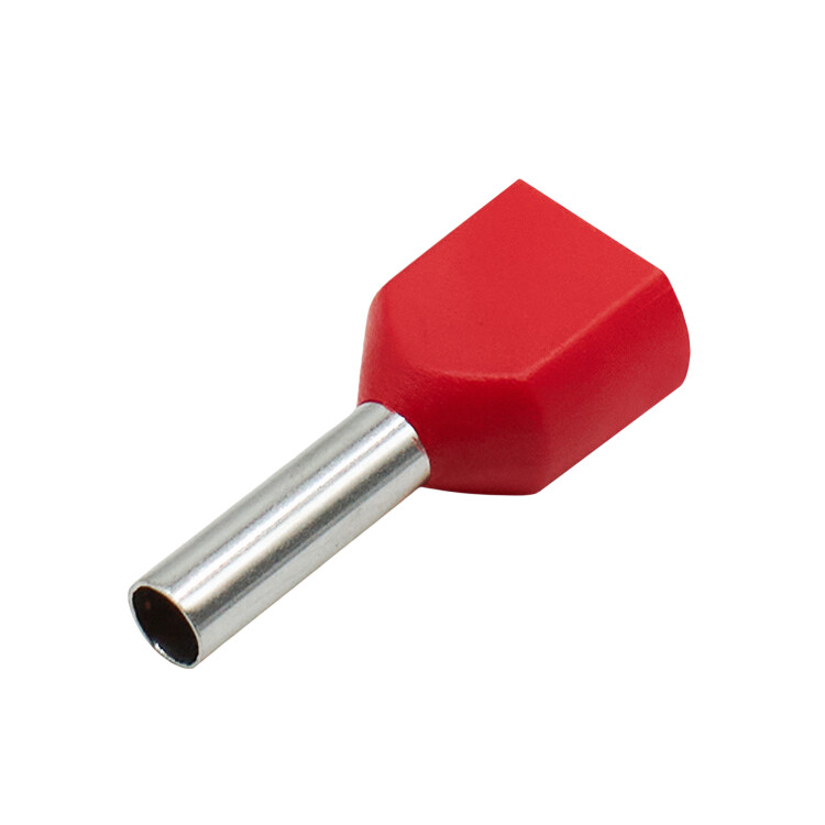

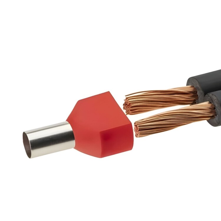

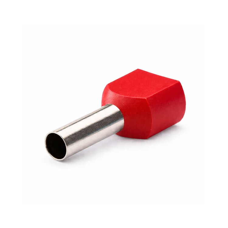

    Наконечник-гильза двойной (НШВИ2) предназначен для оконцевания многожильных сдвоенных проводников сечением 1 мм2 с последующим подключением к пружинным или винтовым зажимам оборудования. Конструкция наконечника обеспечивает аккуратный ввод проводника: благодаря изготовлению на термопластавтоматах внутри изолирующей втулки отсутствуют заусенцы. Цветовая маркировка по стандарту DIN 46228/4 обеспечивает быструю идентификацию соединения. Форма изолированной манжеты и медной гильзы наконечников НШВИ-2 рассчитана на одновременный монтаж и подключение двух проводников. Длина контактной гильзы – 8 мм. Контактная часть изготовлена из меди М0 и покрыта оловом с содержанием висмута для повышения электропроводимости. Изолирующая манжета (цвет – красный) выполнена из безгалогенного полипропилена, не поддерживающего горение и соответствующего классу горючести HB по UL 94. Эксплуатация допустима при температуре от -10 до +105 °C.
