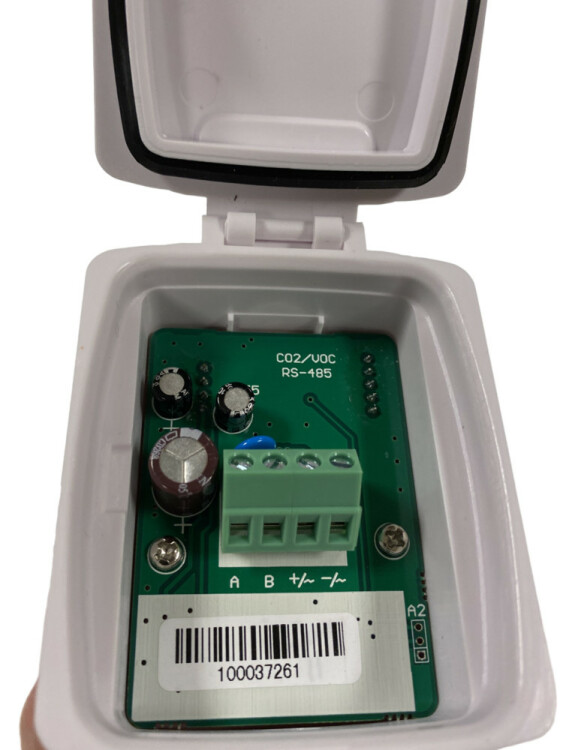

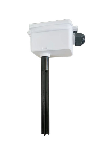

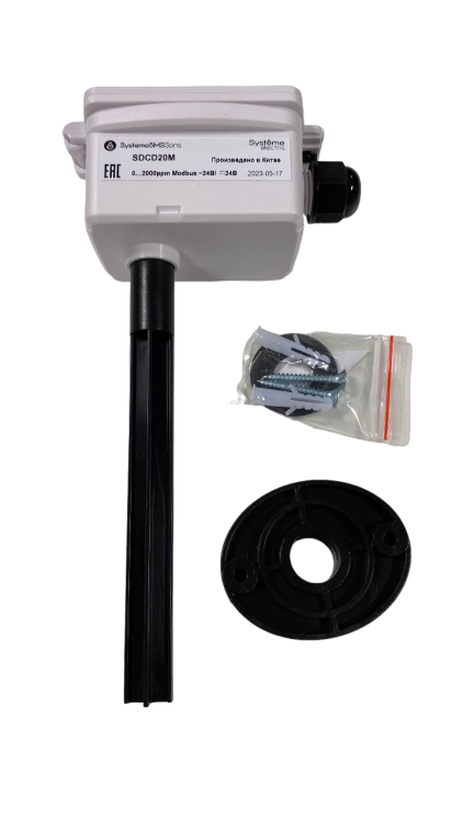

Датчик (преобразователь) уровня концентрации углекислого газа CO₂ для установки в воздуховод, диапазон измерения от 0 до 2000 ppm, погрешность измерения ±40 ppm +3% от показаний, измеренное значение передается по подключению RS-485 и протоколу Modbus RTU, глубина погружения 145 мм, температура контролируемого воздуха от -10 до +50 °С, установочный фланец входит в комплект поставки, напряжение питания от 15 до 24 В переменного или постоянного тока, потребляемый ток 50 мА, степень защиты корпуса IP30, параметры подключения 9600-8-N-1
