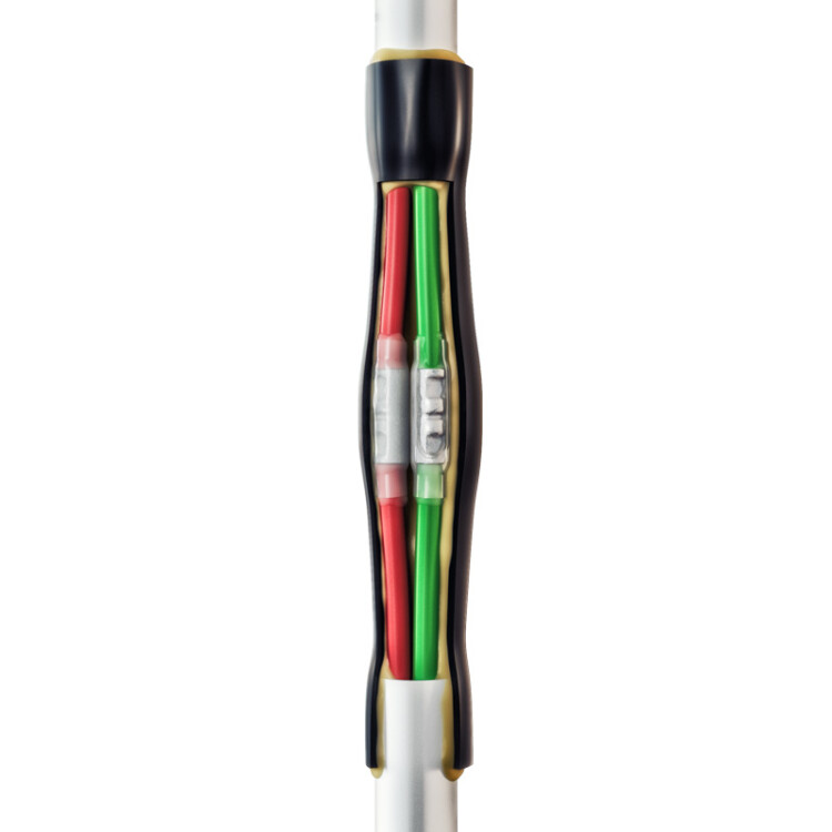

    Предназначены для соединения медных проводов и кабелей:;с пластмассовой изоляцией малых сечений (ПВХ/СПЭ);на напряжение до 400 В;Соответствует требованиям ГОСТ 13781.0-86;Типы монтируемых кабелей: ПВС, ВВГ, ВВГнг, ВВГ нг-LS, NYM, NYY, АВБбШв, ВБВ, ПВББШП, АВБВ, ПВБВнг-LS, ВБбШнг(А), ПВББШнг(А) и др.;Для кабелей с броней используется непаяная система заземления.;Комплект универсален и может быть использован на 2-3-х жильном, либо 45-ти жильном кабеле в диапазоне сечений от 1.0 до 10 мм;Состав муфты:;соединительные медные луженые гильзы ГМЛ(о);соединительные термоусаживаемые манжеты с клеевым подслоем;защитный кожух со сплошным нанесением клея на внутренней поверхности;2 пружины ППД (для муфт с броней);провод заземления (для муфт с броней);Муфта имеет два контура герметичности, представленных клеевыми термоусаживаемыми трубками для изоляции контактных соединений (цвет: прозрачный) и общей трубкой восстановления оболочки кабеля (цвет: черный);Термоусадочные трубки с внутренним слоем термоплавкого клея обеспечивают качественную изоляцию и герметичность соединений;Трубки восстановления оболочки кабеля устойчивы к ультрафиолетовому излучению и погодным условиям;Прокладка в подземных кабельных каналах, трубах и непосредственно в грунте;Инструмент для монтажа:для опрессовки гильз: пресс-клещи СТК-05, СТВ-05;для термоусадки: высокотемпературный фен или портативные бутановые горелки КВТ;;Выпускается по ТУ 3599-062-97284872-2014;
