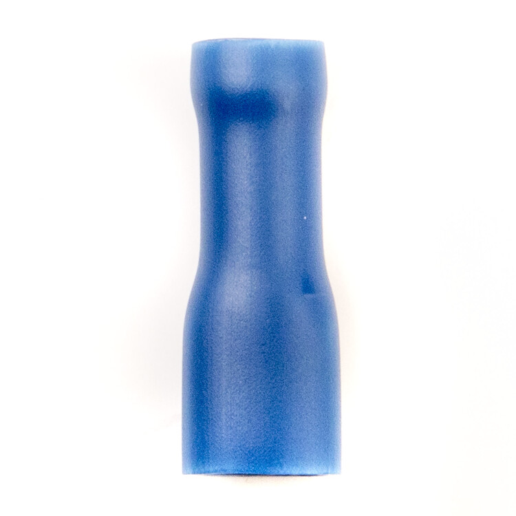

    DKC Наконечник плоский полностью изолир. (розетка) 1,5-2,5 кв.мм 6,3х0,8 мм (РППИ-М)
    Артикул: F_DKC015612
    Код производителя: 2B02TP
    Бренд: DKC (ДКС)
    32,35 ₽/шт
    Сертификат EACСертификат EACСтраница в каталоге
    Полностью изолированный плоский наконечник быстрого соединения РППИ-М (розетка «мама») предназначен для оконцевания медных многопроволочных жил кабелей и проводов сечением 1,5–2,5 мм2 в электрических цепях переменного и постоянного тока. Наконечник обеспечивает быстрое разъемное соединение типа «папа-мама», позволяя выполнять подключение и отключение электрических цепей без применения инструмента. Плоский разъем РППИ-М рассчитан на многократное соединение с ответной частью соответствующего размера и позволяет создавать надежные электрические соединения с высокой скоростью монтажа. Полностью изолированная конструкция наконечника обеспечивает надежную защиту соединения от механических воздействий и обеспечивает электроизоляцию. Номинальный размер соединителя 6,3×0,8 мм2. Монтаж выполняется методом обжима — это позволяет сохранить целостность изоляционного слоя и добиться максимально надёжного соединения жилы с гильзой. Контактная часть из меди М1 с лужёным покрытием устойчива к коррозии, изоляция (цвет - синий) из ПВХ соответствует классу горючести V0 по UL 94. Эксплуатация допустима при температуре до +75 °C.
    Медь
    Цвет изоляции
    Синий
    1.5...2.5 мм²
