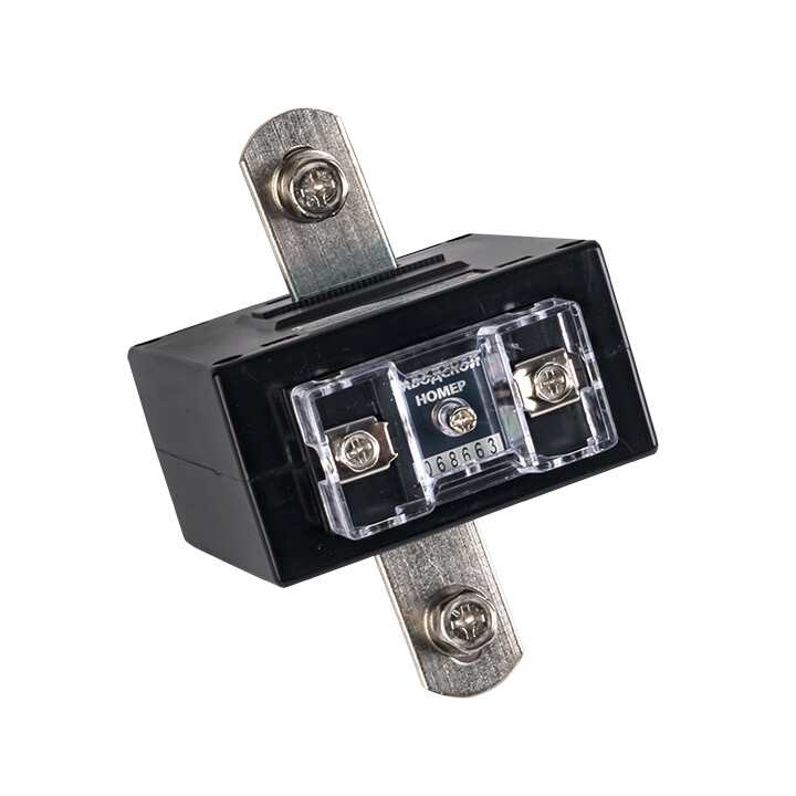

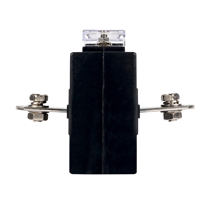

Трансформатор тока ТТЕ-А-60/5А класс точности 0,5 EKF - является измерительным трансформатором тока с первичным током 60А и вторичным током 5А, номинальная вторичная мощность 5ВА. Данная модификация имеет встроенную первичную обмотку в виде медной шины.. Монтаж: на токоведущую шину или на монтажную панель (предусмотрены соответствующие крепления). Размер шины - 25х3х120 мм Размер винта для крепления к токоведущим частям М8х16 (в комплекте). Выводы вторичной обмотки оснащены винтовыми клеммами с защитой от несанкционированного доступа (возможность опломбирования). Сертификат средств измерений - №73808-19.
