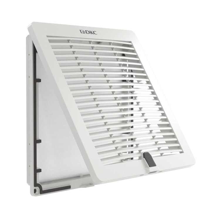

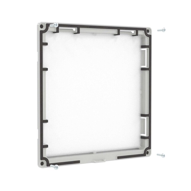

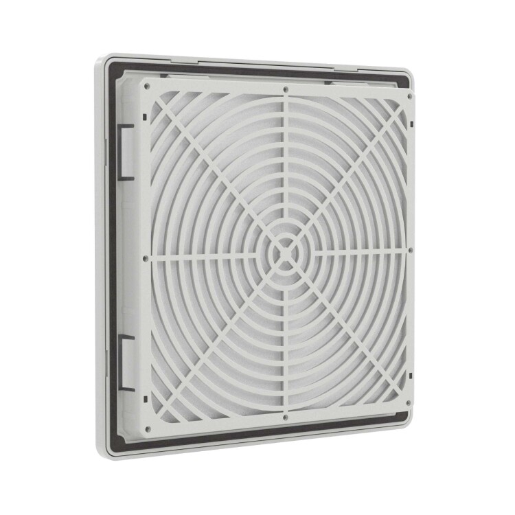

Вентиляционные решетки RF изготовлены в России. Они обладают высоким качеством и надежностью, могут применяться даже в тяжелых условиях эксплуатации. Изготовлены из устойчивого к УФ и не поддерживающего горение АБС–пластика и поликарбоната. Возможна установка на улице без навеса. Степень защиты IP54, опционально повышение до IP56. Применяются для создания пассивной вентиляции или в сочетании с настенными или потолочными вентиляторами. Монтаж осуществляется без использования инструмента при помощи защелок (опционально можно зафиксировать винтами, например, при вибрационных нагрузках). В комплекте - воздушный фильтр с возможностью быстрой замены без инструмента. Внешние размеры 252х252 мм, размер монтажного выреза 224х224 мм. Цвет - светло-серый, RAL 7035.
