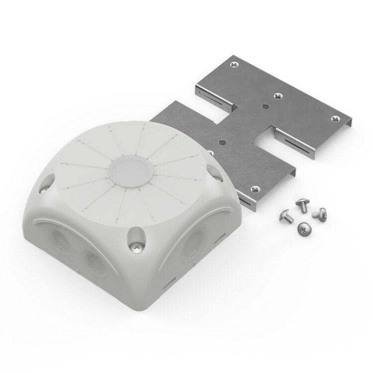

    Коробка распределительная 60-0505-П для видеокамер двухкомпонентная с мембранами серая 100х100х50 с
    Артикул: 11-0000063088
    Код производителя: 60-0505-П
    Бренд: ПРОМРУКАВ
    1 065,94 ₽/шт
    Сертификат соответствияСертификат EACОтказное письмо
    Распределительные коробки для монтажа видеокамер предназначены для применения в системах безопасности и видеонаблюдении. Применяются для защиты мест соединения проводов и кабелей от механических повреждений, проникновения пыли, влаги и вредного воздействия окружающей среды. Мембранные вводы на корпусе электромонтажной коробки позволяют ввести трубы или кабель внутрь коробки с высокой степенью герметичности. Всего 8 мембран для ввода труб из которых 5 шт. для труб диаметром 20 мм и 3 шт. для 25 мм. Допустимо применение сальников или герметичных муфт для ввода труб. Материал изготовления коробок является безгалогенным, что позволяет использовать изделие в местах общего пользования с высоким скоплением людей. Согласно климатическому исполнению В1, коробка подходит для прокладки на открытом воздухе. Конструкция коробки обеспечивает высочайшую степень защиты IP66 за счёт непрерывного контура уплотнителя и надежного соединения крышки с корпусом. Монтажная пластина обеспечивает надежный монтаж к металлическим или железобетонным опорам при помощи металлических монтажных лент или стяжек. Винты, входящие в комплект не требуют гаек и вворачиваются в резьбовые отверстия пластины, фиксируя корпус коробки.
