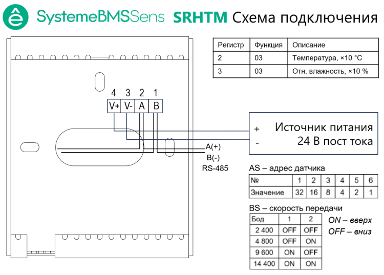

    Датчик (преобразователь) влажности и температуры комнатный, для контроля параметров воздуха в помещении, диапазон измерения влажности от 0 до 100 %, диапазон измерения температуры от 0 до +50 °С, подключение RS-485, передача показаний по протоколу Modbus RTU, напряжение питания 24 В постоянного тока, накладная настенная установка или установка на подрозетник с расстоянием 60 мм между крепежными отверстиями, степень защиты корпуса IP30, размеры датчика В 100 × Ш 85 × Г 25 мм
