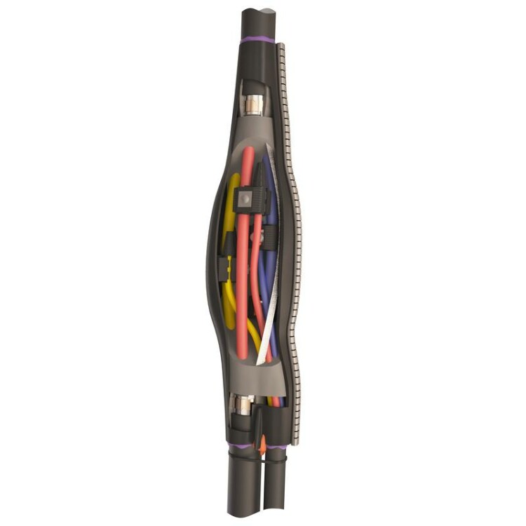

Предназначены для ответвления 5-и жильных кабелей: с пластмассовой изоляцией (ПВХ/СПЭ). с броней и без брони. на напряжение до 1 кВ. Соответствует требованиям ГОСТ 34839-2022. Типы монтируемых кабелей:(А)ВБбШв, (А)ПвБбШв, (А)ПвБбШп, (А)ВБВ, (А)ВВБ, (А)ВВБГ, (А)ПвКШв, (А)ПвКШп, (А)ВВГ, (А)ПвВГ, NYM, NYY. Ответвление от магистрального кабеля осуществляется при помощи прокалывающих зажимов ЗПО «КВТ». Для монтажа ответвлений не требуется зачистка изоляции на магистральном и ответвительном кабелях. Заполнение внутреннего междужильного пространства специальной мастикой обеспечивает дополнительный контур герметизации, а также выравнивает резкие перепады геометрической формы муфты после монтажа. Восстановление оболочки кабеля осуществляется при помощи термоусаживаемой ремонтной манжеты ТРМ «КВТ» с металлическим замком и специальным покрытием - термоиндикаторной краской на внешней поверхности. Термоиндикаторная краска, нанесенная на внешнюю поверхность манжеты, при нагреве и усадке меняет цвет с зеленого на черный. Термоплавкий клей, нанесенный на внутреннюю поверхность манжеты, обеспечивает полную герметизацию муфты после монтажа. Герметизация места выхода ответвительного кабеля из муфты осуществляется при помощи клипс КТ «КВТ» с термоплавким клеем. Для магистральных кабелей с броней используется непаяная система заземления. Базовая комплектация включает в себя роликовые пружины постоянного давления и провод перемычки. Инструмент для монтажа: пропановая горелка ПГ (КВТ). Все полимерные композиции, использованные для производства термоусаживаемых компонентов «КВТ», не содержат галогенов (HF=Halogen Free). Выпускается по ТУ 3599-006-97284872-2006.
