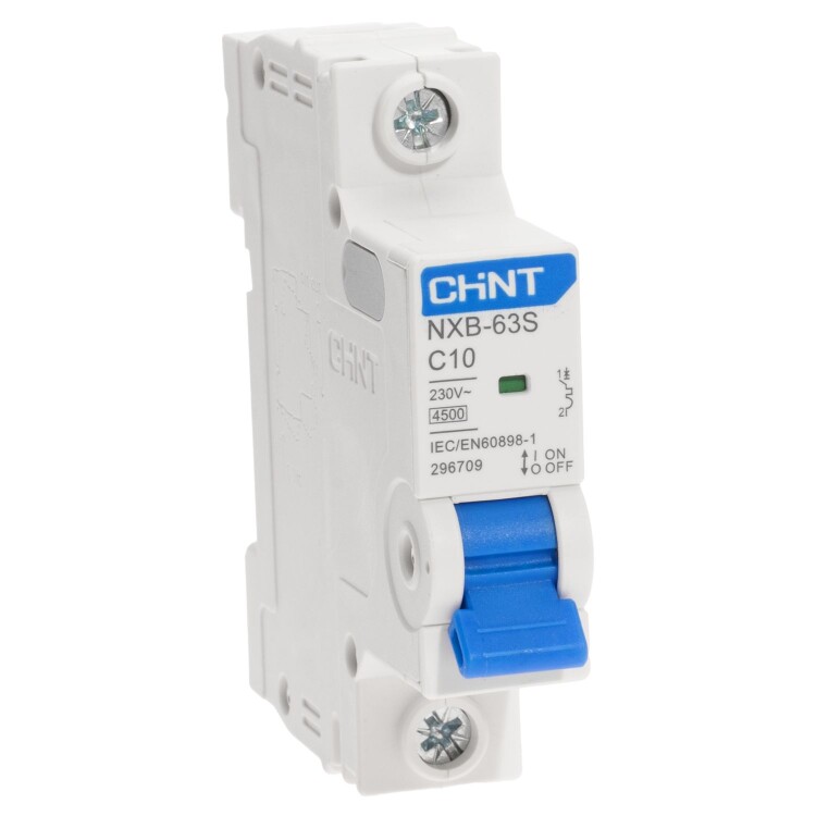

    CHINT Авт. выкл. NXB-63S 1P 10А 4.5kA х-ка C (R)
    Артикул: F_CHI00005948
    Код производителя: 296709
    Бренд: ЧИНТ (CHINT)
    260,58 ₽/шт
    Сертификат соответствияСертификат EACСертификат EAC
    Модульные автоматические выключатели серии NXB-63S Предназначены для применения в сетях переменного тока частотой 50/60 Гц напряжением 230/400 В и номинальным током до 63 А для нечастых включений и отключений нагрузок, а также защиты от перегрузки и короткого замыкания в электроустановках жилых, общественных и промышленных зданий. Автоматические выключатели серии NXB-63S могут оснащаться следующими дополнительными устройствами: вспомогательный контакт состояния AX-X1; сигнальный контакт аварийного срабатывания AL-X1; независимый расцепитель SHT-X1 или расцепитель минимального/максимального напряжения (OUVT-X1; UVT-X1; OVT-X1). Основные характеристики: Номинальный ток: 10 А Количество полюсов: 1Р Тип характеристики мгновенного срабатывания: C Отключающая способность: 4500 A Категория применения: A Класс токоограничения: 3 Механическая износостойкость: 20000 циклов В/О Электрическая износостойкость: 10000 циклов В/О Габаритные размеры (ШхВхГ): 18х81х78 мм Монтаж: на симметричную DIN-рейку 35 мм Подключение: кабель, гребенчатые шины типа PIN Подключение нагрузки: сверху или снизу Сигнализация: окошко индикации положения главных контактов
