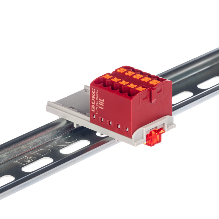

    DKC Nuputuk Блок распределительный, зажим push-in, 10 точек подключения 2,5 кв.мм, красный
    Артикул: F_DKC067586
    Код производителя: DTP1-010-04SPUR
    Бренд: DKC (ДКС)
    663,56 ₽/шт
    Декларация о соответствииДекларация о соответствииДекларация о соответствии

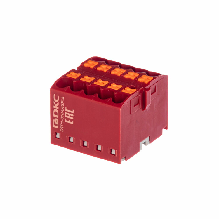

    Блок распределительный с push-in зажимом предназначен для распределения потенциала на несколько точек подключения. Монтаж осуществляется на DIN-рейку шириной 15 или 35 мм и на монтажную плату с помощью адаптеров. Температура эксплуатации – от -40 до +105 °C. Корпус выполнен из полиамида 6.6 с классом горючести V0 UL-94. Цвет – красный, 10 точек подключения, номинальное сечение проводников – 2,5 мм2. Габариты (В×Ш×Г) – 21,7×26,4×28,8 мм.
    0.2...2.5 мм²
    Количество уровней
    Поперечн. сечение подключ. однопроволочного (жесткого) провода
    0.2...4 мм²
