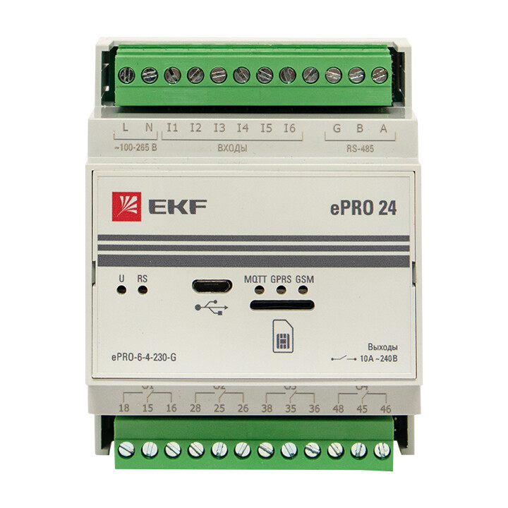

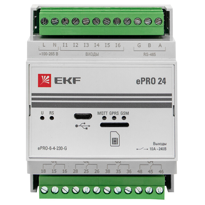

Контроллер ePRO 24 ведет постоянный мониторинг наличия напряжения или импульсных сигналов на встроенных входах, а также состояния выходных реле. Контроллер отрабатывает встроенный сценарий, если он настроен. Далее ePRO 24 передает данные на сервер по протоколу MQTT с использованием Wi-Fi или GSM-канала связи. Сервер транслирует данные в приложение пользователя. В результате пользователь может удаленно наблюдать за состоянием системы. А также управлять системой, подавая сигналы включения или отключения на выходные реле. Приложение поддерживает отправку push-уведомлений, а также логирование событий, что позволяет пользователю сразу узнавать о произошедших событиях, либо смотреть историю изменений. Также пользователь может настраивать сценарии работы системы, которые будут выполняться ePRO 24 вне зависимости от наличия связи с сервером. Контроллер ePRO 24 проводит постоянный мониторинг наличия напряжения на 6-ти встроенных входах (I1-I6), а также опрашивает имеющиеся модули расширения по интерфейсу RS-485. Далее контроллер передает данные на сервер по протоколу MQTT с использованием Wi-Fi или GSM каналов связи. Сервер, в свою очередь, передает данные в приложение пользователя. В результате пользователь, используя приложение, может удаленно, в режиме реального времени наблюдать на каких входах есть напряжение, а на каких нет, тем самым обеспечивается мониторинг подключенных нагрузок. Так же пользователь, используя приложение, может посылать команды на включение либо отключение выходных реле базового модуля, либо модулей расширения. В этом случае пользователь посылает соответствующую команду через приложение на сервер. Контроллер исполняет ее (включает или отключает соответствующее реле) после чего отправляет подтверждение о ее выполнении. Тем самым пользователь имеет возможность не только давать команды на управление, но и следить за их исполнением. Контакты встроенных реле рассчитаны на токи 10А при напряжении 230 вольт и резистивной нагрузке (AC1). В связи с тем, что бытовая техника может иметь индуктивную составляющую и большие пусковые токи рекомендуется использовать контакторы для коммутации силовых цепей.
