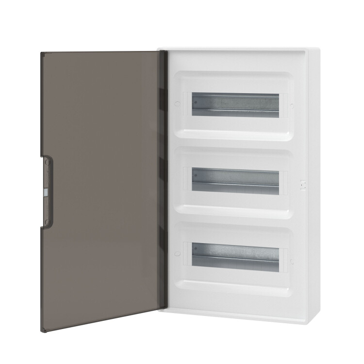

    DKC FRAME Щиток 36 мод настенный , белый, с тонированной дверцей, с 4-мя шинами PEN (2шт на 8 отв. и 2шт на 10отв.)
    Артикул: F_DKC069579
    Код производителя: F36W1WD
    Бренд: DKC (ДКС)
    5 694,73 ₽/шт
    Отказное письмо
    Щиток «Фрейм» (FRAME) предназначен для монтажа в жилых и административных помещениях. Применяется для установки модульных устройств. Установка стандартных латунных шин возможна по всем стенкам корпуса щитка. Единый корпус шинодержателя можно разделить на сегменты, и использовать отдельно. Симметричный корпус щитка позволяет открывать дверь слева или справа. Количество модулей — 36. Цвет корпуса белый, цвет двери — тонированная, ширина — 311,6 мм, высота — 529,1 мм, глубина — 102,8 мм. Материал — термостойкий и ударопрочный пластик. В комплекте: DIN-рейка из гальванической оцинкованной стали, сборочные винты для сборки щитка, 4 шины PEN 2 на 8 отверстий + 2 на 10 отверстий, 2 шинных держателя на 7 сегментов, наклейки для маркировки, инструкция по сборке.
    Открытой установки
    Количество рядов
    3
    36
