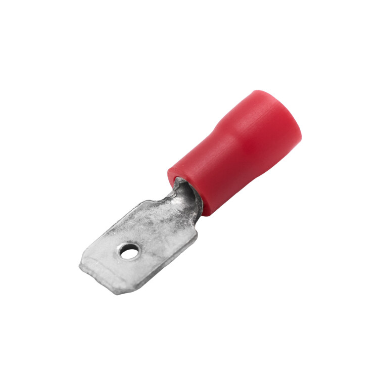

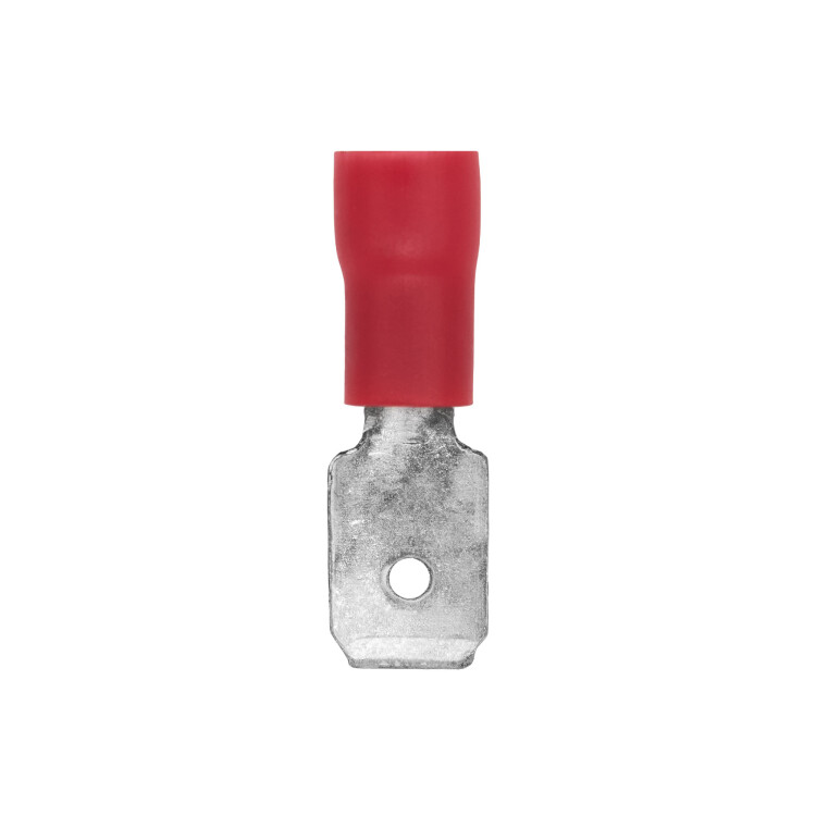

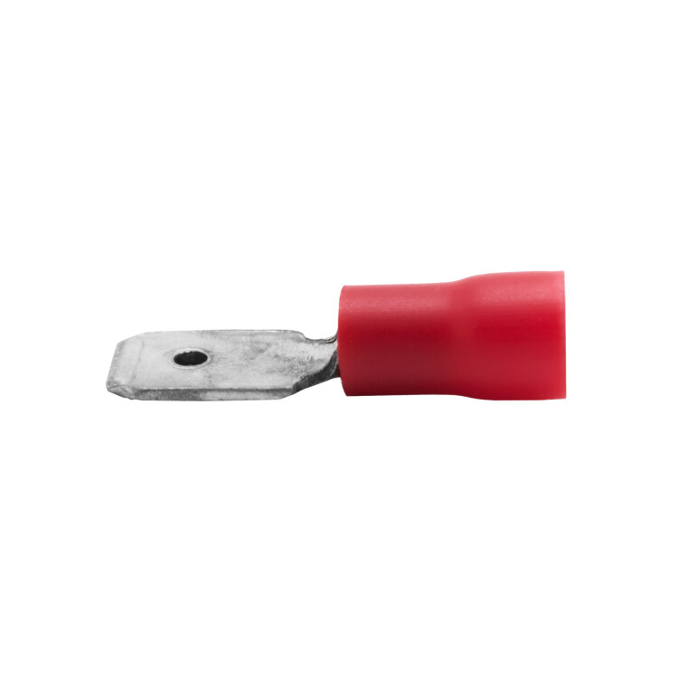

DKC Наконечник плоский с изолир.фланцем (вилка) 0,25-1,5 кв.мм 6,3х0,8 мм (РПИ-П)
17,19 ₽/шт
Плоский наконечник быстрого соединения РПИ-П (вилка «папа») предназначен для оконцевания медных многопроволочных жил кабелей и проводов сечением 0,25–1,5 мм2 в электрических цепях переменного и постоянного тока. Наконечник обеспечивает быстрое разъемное соединение типа «папа-мама», позволяя выполнять подключение и отключение электрических цепей без применения инструмента. Плоский разъем РПИ-П рассчитан на многократное соединение с ответной частью соответствующего размера и позволяет создавать надежные электрические соединения с высокой скоростью монтажа. Номинальный размер соединителя 6,3×0,8 мм2. Монтаж выполняется методом обжима — это позволяет сохранить целостность изоляционного слоя и добиться максимально надёжного соединения жилы с гильзой. Контактная часть из меди М1 с лужёным покрытием устойчива к коррозии, изоляция (цвет - красный) из ПВХ соответствует классу горючести V0 по UL 94. Эксплуатация допустима при температуре до +75 °C.
Медь
Цвет изоляции
Красный
0.25...1.5 мм²
