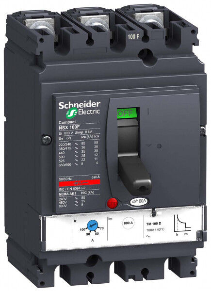

    Schneider Electric Compact NSX 3П2Т Автоматический выключатель TM80D NSX100B
    Артикул: F_SCH000209
    Код производителя: LV429541
    Бренд: Schneider Electric
    9 912,48 ₽/шт
    Свидетельство о типовом одобрении
    3П2Т АВТ. ВЫКЛ. TM80D NSX100B. диапазон: Compact - тип изделия или компонента: автоматический выключатель - краткое имя устройства: Compact NSX100B - описание защищенных полюсов: 2t - тип сети: переменный ток - частота сети: 50/60 Гц - код номинала автоматического выключателя: B - отключающая способность: 20 кА при 480 V переменный ток 50/60 Гц в соответствии с NEMA AB1, 40 кА при 240 V переменный ток 50/60 Гц в соответствии с NEMA AB1, Icu 15 кА при 500 V переменный ток 50/60 Гц в соответствии с IEC 60947-2, Icu 20 кА при 440 V переменный ток 50/60 Гц в соответствии с IEC 60947-2, Icu 25 кА при 380/415 V переменный ток 50/60 Гц в соответствии с IEC 60947-2, Icu 40 кА при 220/240 V переменный ток 50/60 Гц в соответствии с IEC 60947-2 - [Ics] номинальная рабочая отключающая способность: в соответствии с IEC 60947-2 соответствующий IEC 60947-2 переменный ток - соответствие требованиям к изоляции : Да в соответствии с EN 60947-2, Да в соответствии с IEC 60947-2 - категория применения : категория А - наименование расцепителя: TM-D - технология отключающего блока: тепловой-магнитный - защитные функции расцепителя: LI - тип защиты: защита от короткого замыкания (электромагнитный расцепитель), защита от перегрузки (тепловая). Преимущества: Прямой доступ к экономии затрат, Безопасность и защита, Контроль и измерение параметров электроэнергии, Надежность энергоснабжения, Простота и удобство.. применения: Применение в системах электроснабжения объектов любого масштаба – от крупнейших промышленных предприятий до офисных зданий для защиты распределительных сетей, генераторов, кабелей большой протяженности, электродвигателей. • Стандартные области применения с малым значением токов короткого замыкания: промышленные установки, здания, больницы. • Стандартные области применения: промышленные предприятия, административно-коммерческие здания. • Высокие эксплуатационные характеристики при оптимальной стоимости для непрерывных технологических процессов: обрабатывающая промышленность, черная металлургия. • Ответственные области применения: военно-морской флот. • Особые области применения: 400 Гц (авиабазы)..
    Количество полюсов
    3
    Номин. продолжительный ток Iu
    80 А
    С расцепителем минимального напряжения
