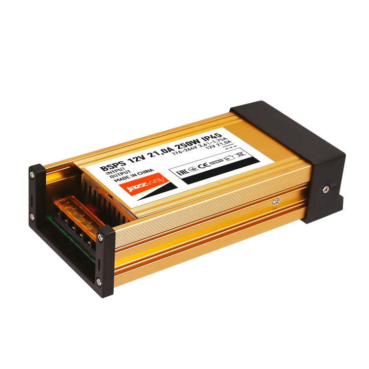

    Блоки питания BSPS 12V предназначены для отдельного питания светодиодной ленты в системах внутреннего и внешнего освещения. Выбор блока питания для конкретного применения зависит от номинального напряжения или тока работы светодиодов, общей потребляемой мощности и параметров напряжения питающей сети. Параметры напряжения сети должны находиться в рабочем диапазоне. Для стабильной работы необходимо оставлять запас по мощности примерно в 20%. Защита от перегрузок и скачков напряжения срабатывает при перегрузке свыше 120% от номинальной мощности. Автоматический перезапуск при восстановлении рабочих параметров. Защита от перегрева — отключение происходит при температуре свыше 105°C. Автоматический перезапуск при восстановлении рабочей температуры у блоков питания мощностью свыше 60 Вт. Перегрузки более 80–85% сокращают срок службы блоков питания. Гарантийный срок службы 3 года.
    Выход. мощность
    250 Вт
    Выходной ток
    21 А
    Выход. напряжение (диапазон)
    12 В
