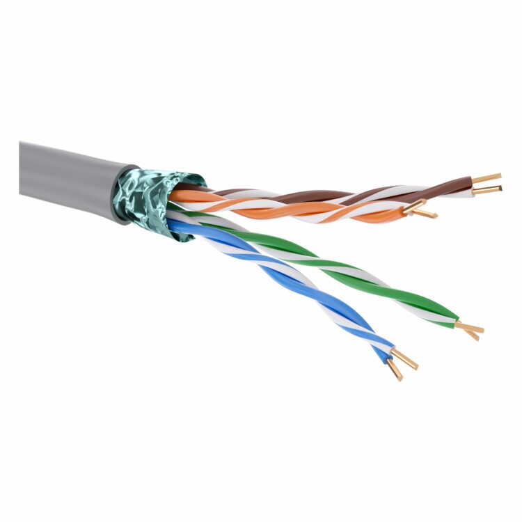

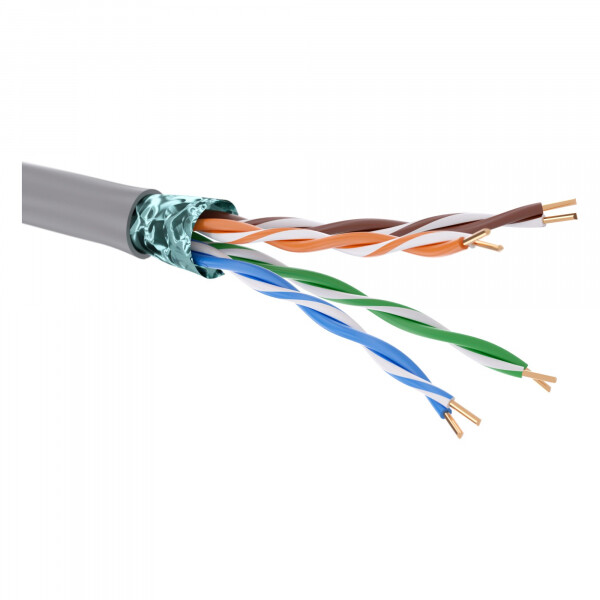

DKC Кабель витая пара кат. 5E экранированный F/UTP, 4 пары, нг(А)-LSLTx, цвет внешней оболочки серый, катушка 305 м
179,24 ₽/м
м
Экранированные кабели c конструкцией F/UTP категории 5E в исполнении нг(А)-LSLTx не распространяют горение при групповой прокладке при испытании по ГОСТ IEC 60332-3-22 с объемом горючей массы неметаллических элементов конструкции 7,0 л/м (класс А). Снижение светопропускания в режиме горения и тления не превышает 50% при испытании по ГОСТ IEC 61034-2. Коррозионная активность газов, которые выделяются при активном горении материалов, соответствует показателю ПКА 2 при испытаниях по ГОСТ IEC 60754-1, ГОСТ IEC 60754-2. В качестве оболочки кабелей нг(А)-LSLTx применяются специальные низкотоксичные ПВХ-пластикаты. По результатам испытаний согласно ГОСТ 12.1.044, эквивалентый показатель токсичности более 120 г/м3. Класс пожарной опасности П1б.8.2.1.2.
Материал проводника
Медь
Поверхность проводника
Без покрытия (голый)
Диаметр проводника
0.51 мм
