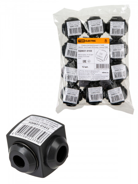

Применение:В промышленных установках.В электрощитах (распределительных щитах, межэтажных щитках многоквартирных домов).На объектах электроснабжения. Материалы:Корпус - негорючий поликарбонатКонтактная группа - анодированная сталь.Преимущества:Магистраль и ответвление могут быть представлены алюминиевыми или медными проводами, либо их комбинацией.Сжим обеспечивает подключение проводника не нарушая целостности токоведущей жилы провода.Конструкция позволяет использовать сжимы многократно.Самое экономичное решение для создания отводов от магистрального проводника. Назначение:Ответвительные кабельные сжимы предназначены для выполнения ответвлений от магистральных линий медных и алюминиевых проводов напряжением до 660 В с предварительным снятием изоляции на месте установки без разрезания проводника. 0:
Номин. поперечное сечение магистрали
16...35 мм²
Номин. поперечное сечение ответвления
16...25 мм²
Защитное покрытие поверхности
Без покрытия (голый)
