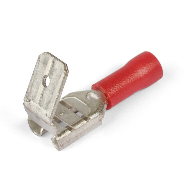

    КВТ Разъем плоский ответвит. РПИ-О 1,5-(6,3) (уп.100)
    Артикул: F_KBT001025
    Код производителя: 48866
    Бренд: КВТ
    6,73 ₽/шт
    Отказное письмо
    Предназначены для формирования быстроразъемных соединений многопроволочных медных проводов с дополнительным ответвлением;Материал изоляции: самозатухающий ПВХ. Класс V-0 по UL94;Термостойкость изоляции: 75 C;Материал разъема: латунь марки Л63;Покрытие разъема: электролитическое лужение;Максимальное напряжение: 400 В;Особенности конструкции:два в одном: розетка мама и вилка папа в одной клемме;поперечные засечки на внутренней поверхности трубной части разъемов увеличивают механическую прочность соединения с жилой;клеммы имеют конструктивные фиксаторы замкового типа для прочного механического соединения разъемов папа-мама;;Размер контакта определяется шириной В клеммы РПИ-П;Комплементарны с разъемами РПИ-П и РПИ-М, а также выходами типа папа на клеммах электрических устройств;Опрессовка проводника поверх изолирующей манжеты;
    Латунь
    Цвет изоляции
    Красный
    0.25...1.5 мм²
