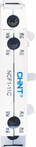

    Вспомогательный контакт серии XF9 Предназначен для передачи информации о состоянии ВКЛ/ОТКЛ автоматических выключателей и выключателей дифференциального тока. Состояние дополнительных контактов XF9 не зависит от причины срабатывания и всегда повторяет состояние силовых контактов выключателя. Кнопка «тест» позволяет тестировать цепь, подключенную к дополнительному контакту, не отключая выключатель. Контакт серии XF9 устанавливается с левой стороны выключателя и прищелкивается к нему. Основные характеристики: Количество контактов – 1НО+1НЗ Категория применения – AС12, DC12 Механическая износостойкость – 10000 циклов В/О Электрическая износостойкость – 6500 циклов В/О Степень загрязнения – 2 Степень защиты – IP20 Ширина – 9 мм Монтаж – на симметричную DIN-рейку 35 мм
    Монтаж сбоку
